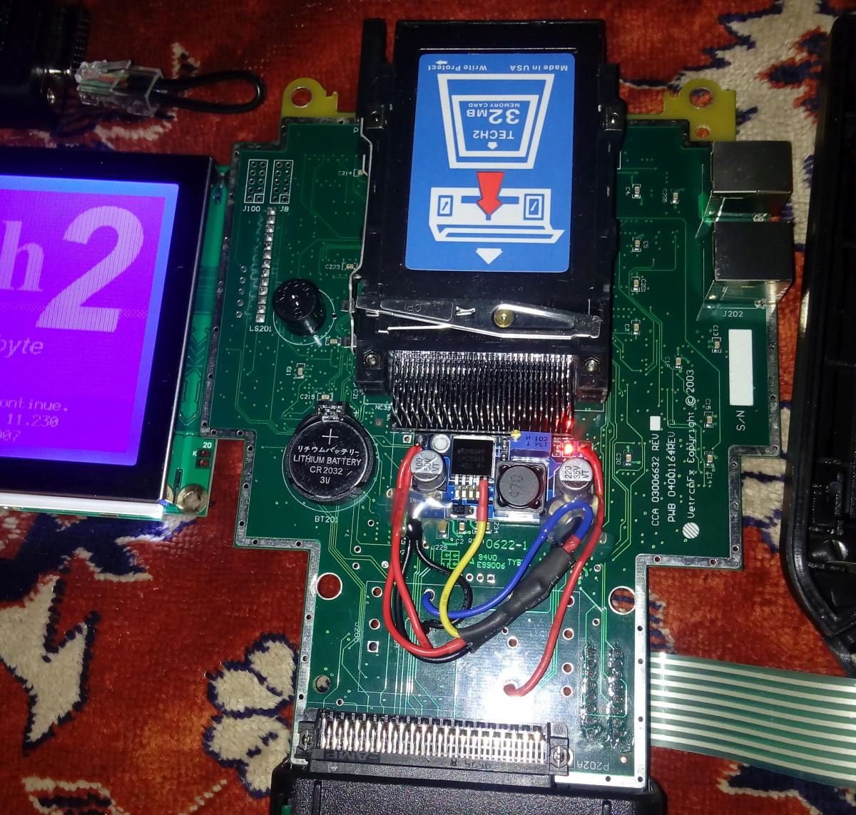

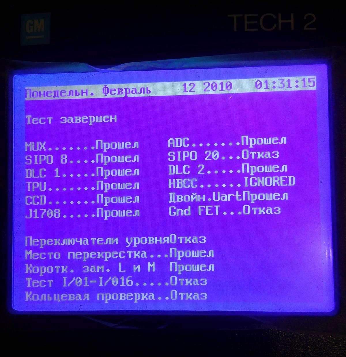

slavikus Опубликовано 11 февраля, 2018 Поделиться Опубликовано 11 февраля, 2018 (изменено) Здравствуйте! Подскажите по Tech2(china). Прислали прибор, подключил разъёмы для тестов GM3000109, RS-232 loopback adapter (P/N 3000112), все тесты - pass, CANdi - pass. Подключил прибор к машине, крутанул стартером, завёл авто и в этот момент тех2 перезагрузился. Вобщем, раза 4 заводил машину и прибор перегружался. Теперь, после всех этих манипуляций, тесты модуля VCI проходят не все и PCMCIA карта в ноутбуке записывается на 90%(программа Cardware), далее ошибка записи. Ранее, такой проблемы не было, карта записывалась полностью. Результаты тестов модуля VCI при подключении адаптеров: Не полностью записанная PCMCIA карта(90%) может повлиять на результаты тестов? Ранее(когда карта полностью записывалась), могла появиться ошибка при диагностике ADDRESS ERROR - PROCESSOR HALT. Лечилось сменой версии ПО. Как я понял это глючная китайская карта которая работает от 3.3V и нормально не пишется в TIS2000 и GlobalTIS. Родной преобразователь напряжения заменил, теперь Tech2 не перезагружается и держит падение напряжения до 6 в., вот что получилось: Изменено 11 февраля, 2018 пользователем slavikus Ссылка на комментарий Поделиться на другие сайты Поделиться
Edinolichnik Опубликовано 6 марта, 2018 Поделиться Опубликовано 6 марта, 2018 Не полностью записанная PCMCIA карта(90%) может повлиять на результаты тестов? Мне кажется, что вряд ли кто производил подобные эксперименты, и даст 100% ответ. А чисто теоретически - вполне может. Попробуйте с другой, точно исправной, карточкой - больше посоверовать пока нечего. Ссылка на комментарий Поделиться на другие сайты Поделиться
