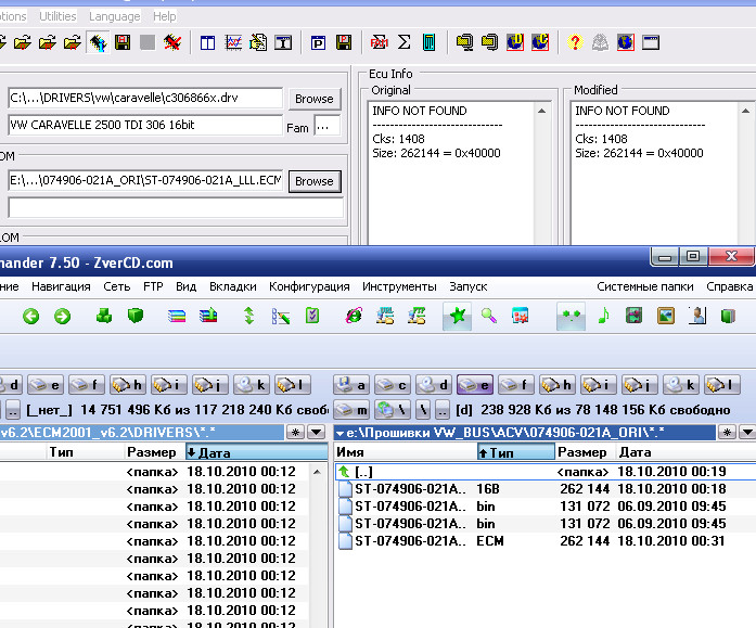

Алексей ACV Опубликовано 17 октября, 2010 Поделиться Опубликовано 17 октября, 2010 Подскажите плиз кто знает как в этой проге загрузить ( объедиить) два файла из MSA15 там где два чипа стоят 27с010. Дрова под них есть, а как загружать непонятно. Пробывал объединять но ..увы. Может кто делал ..Подскажите плиз. Да и спасибо за ПРОГУ ДОБРЫМ ЛЮДЯМ! Таким респект и почет. Ссылка на комментарий Поделиться на другие сайты Поделиться

nemo0016 Опубликовано 13 декабря, 2010 Поделиться Опубликовано 13 декабря, 2010 Подскажите плиз кто знает как в этой проге загрузить ( объедиить) два файла из MSA15 там где два чипа стоят 27с010. Дрова под них есть, а как загружать непонятно. Пробывал объединять но ..увы. Может кто делал ..Подскажите плиз. Да и спасибо за ПРОГУ ДОБРЫМ ЛЮДЯМ! Таким респект и почет. Utilities-Conversion-Join two 8bit files. Ссылка на комментарий Поделиться на другие сайты Поделиться
