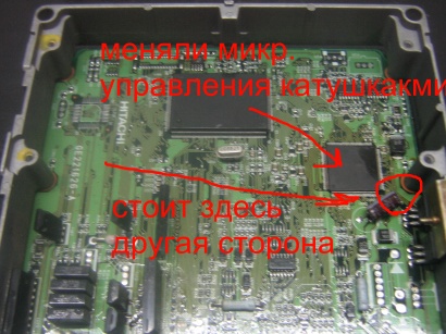

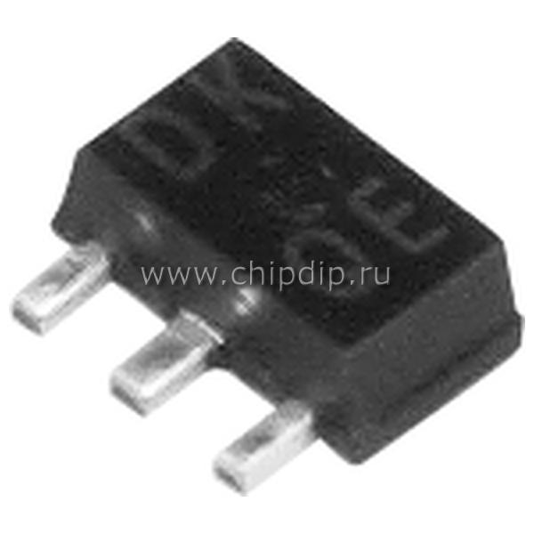

alsevsk Опубликовано 20 апреля, 2011 Поделиться Опубликовано 20 апреля, 2011 Столкнулся с проблемой опознавания транзистора корпус SOT-89 или SC62. Две строчки написаны на верхней CJ внизу 1D4 что то не могу понять что за зверь такой, может кто встречал помогите))) Фото такого же корпуса вместо DK - CJ вместо QE - 1D4 Заранее спасибо)) Ссылка на комментарий Поделиться на другие сайты Поделиться

alsevsk Опубликовано 20 апреля, 2011 Автор Поделиться Опубликовано 20 апреля, 2011 Плз кусок схемы или фото.Название устройства тоже не помешает. Моторник от nissan almera N16 Меняли проц управлениея модулями зажигания сгорела этот транзистор CJ 1D4 машина после аварии сгорела проводка подкапотная. Ссылка на комментарий Поделиться на другие сайты Поделиться
alred52 Опубликовано 20 апреля, 2011 Поделиться Опубликовано 20 апреля, 2011 Средний вывод выходит наружу или нет. Увеличь верхнее фото если есть возможность.. Ссылка на комментарий Поделиться на другие сайты Поделиться

alsevsk Опубликовано 20 апреля, 2011 Автор Поделиться Опубликовано 20 апреля, 2011 в низу средний вообще не припаян он с верхним одно целое Ссылка на комментарий Поделиться на другие сайты Поделиться
