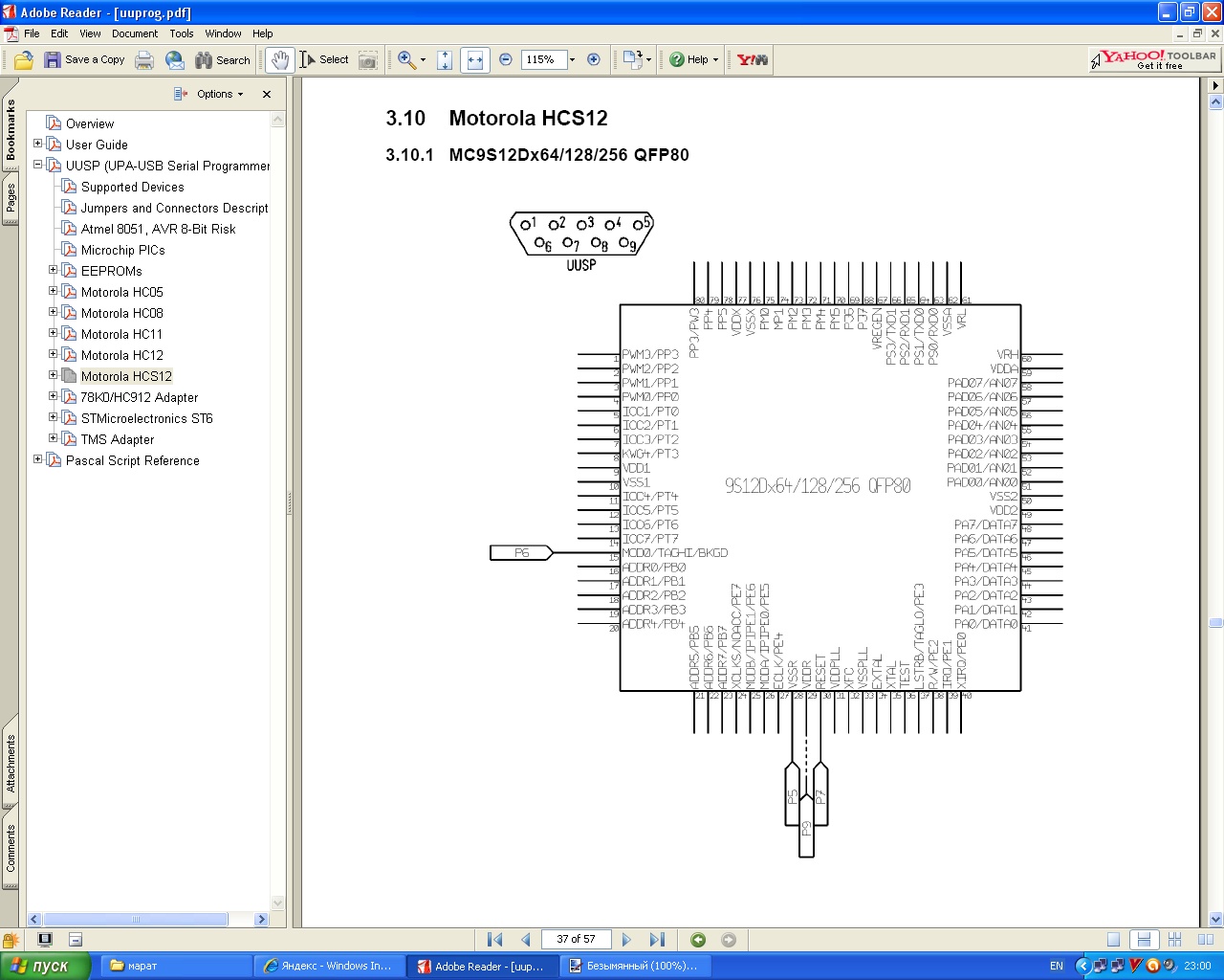

rinstm Опубликовано 29 апреля, 2011 Автор Поделиться Опубликовано 29 апреля, 2011 сначала подключался без разбора :правый верхний-6 с упы, под ним -5 с упы, средний низ 7, левый низ 9 Ссылка на комментарий Поделиться на другие сайты Поделиться
rinstm Опубликовано 29 апреля, 2011 Автор Поделиться Опубликовано 29 апреля, 2011 позже подпаялся по схеме Ссылка на комментарий Поделиться на другие сайты Поделиться
TSV Опубликовано 29 апреля, 2011 Поделиться Опубликовано 29 апреля, 2011 В 29.04.2011 в 17:10, rinstm сказал: позже подпаялся по схеме ... странные (мягко сказано) вы ребята... Количество ног не пробовал посчитать перед тем, как подключаться к процессору? Ссылка на комментарий Поделиться на другие сайты Поделиться

rinstm Опубликовано 30 апреля, 2011 Автор Поделиться Опубликовано 30 апреля, 2011 я конечно балбес ещё в програмировании но ноги пересчитал и перемычку перетыкал . мож проблемма в компе можно как-то протестировать связь компа с упой? Ссылка на комментарий Поделиться на другие сайты Поделиться
TSV Опубликовано 30 апреля, 2011 Поделиться Опубликовано 30 апреля, 2011 В 30.04.2011 в 16:52, rinstm сказал: я конечно балбес ещё в програмировании но ноги пересчитал Значит проблемы со "школьной арифметикой". Считай внимательней и вдумчиво. Ссылка на комментарий Поделиться на другие сайты Поделиться

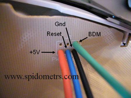

GadskiyPapa Опубликовано 30 апреля, 2011 Поделиться Опубликовано 30 апреля, 2011 А чем вариант с BDM плох???? Фото платы выложи , на ней есть 6 дырочек , вот фотку бы того места,глядиш и подключаться легче будет Ссылка на комментарий Поделиться на другие сайты Поделиться

rinstm Опубликовано 1 мая, 2011 Автор Поделиться Опубликовано 1 мая, 2011 фото панели выложить не могу чел уже уехал подключался по фото, правый верхний-6 с упы, под ним -5 с упы, средний низ 7, левый низ 9 Ссылка на комментарий Поделиться на другие сайты Поделиться
