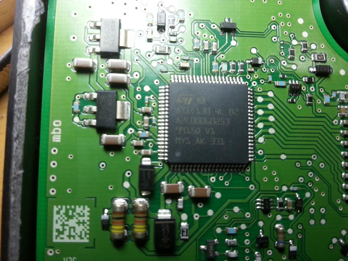

tiamat Опубликовано 28 декабря, 2012 Поделиться Опубликовано 28 декабря, 2012 Приц там вот такой стоит MAC7242????? вот фото блока Если блок новый то может прикрутить его ток МДАй А родной хоть на столе хоть на машине можно почистить Ссылка на комментарий Поделиться на другие сайты Поделиться

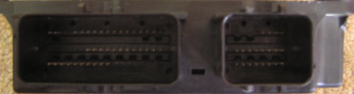

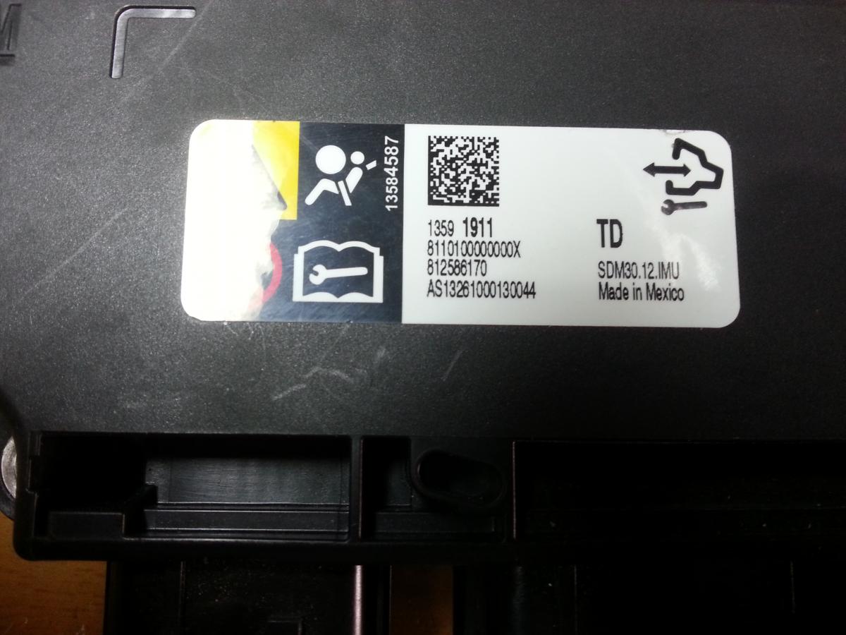

molistat Опубликовано 10 июня, 2014 Поделиться Опубликовано 10 июня, 2014 Подниму темку))) В общем Инсигния 2014 года. Фото прилагаю. В диагнозе пишет про обрывы преднатяжителей и замыкание переднего датчика удара. Проводка цела. Авто после аварии. Краш терли где-то в Москве на волоколамке. Блоку пинтец, или попробовать разобрать почитать? Так понимаю мотя внутри? Сегодня машину забирают... Ссылка на комментарий Поделиться на другие сайты Поделиться
