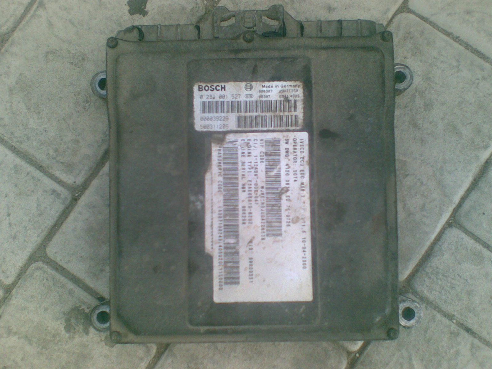

VYGZAZ Опубликовано 1 мая, 2011 Поделиться Опубликовано 1 мая, 2011 iveco BOSCH EDC MS 6.2.zip 2 Ссылка на комментарий Поделиться на другие сайты Поделиться

Стрелец Опубликовано 2 декабря, 2011 Поделиться Опубликовано 2 декабря, 2011 Ивеко Курсор 10 с ECU MS6.2.F3A.ELT1.5 подойдет ? Ссылка на комментарий Поделиться на другие сайты Поделиться
VYGZAZ Опубликовано 5 декабря, 2011 Автор Поделиться Опубликовано 5 декабря, 2011 Ивеко Курсор 10 с ECU MS6.2.F3A.ELT1.5 подойдет ? подойдет!!!! 1 Ссылка на комментарий Поделиться на другие сайты Поделиться
Стрелец Опубликовано 6 декабря, 2011 Поделиться Опубликовано 6 декабря, 2011 а если была замена ECU, то без пары с IMMO небулет запуска? Ссылка на комментарий Поделиться на другие сайты Поделиться
ghiderman Опубликовано 6 декабря, 2011 Поделиться Опубликовано 6 декабря, 2011 (изменено) а если была замена ECU, то без пары с IMMO небулет запуска? Блок иммо я вобще выкинул!!! Работает 100% Оставил только моторный. Изменено 6 декабря, 2011 пользователем ghiderman Ссылка на комментарий Поделиться на другие сайты Поделиться
Стрелец Опубликовано 7 декабря, 2011 Поделиться Опубликовано 7 декабря, 2011 Блок иммо я вобще выкинул!!! Работает 100% Оставил только моторный. С этого места - подробние! Буду рад любой инф. Ссылка на комментарий Поделиться на другие сайты Поделиться

filterpluse Опубликовано 29 мая, 2013 Поделиться Опубликовано 29 мая, 2013 Подойдёт на Iveco cursor 440E47. 1999 год , блок 0281001703???? Ссылка на комментарий Поделиться на другие сайты Поделиться
vovka83 Опубликовано 21 августа, 2013 Поделиться Опубликовано 21 августа, 2013 iveco dayly 3.0l нужна прошивка без иммо могу ли я данной прошивкой воспользоваться? подойдет или нет? и что может быть?заливаить буду не сам,просто из любопытсва интерессуюсь,но пршивка очень нужна!может есть у вас?) Ссылка на комментарий Поделиться на другие сайты Поделиться
chachinski Опубликовано 21 августа, 2013 Поделиться Опубликовано 21 августа, 2013 по идее должна пойти ,потомучто система одинаковая Ссылка на комментарий Поделиться на другие сайты Поделиться
oleg-nn Опубликовано 27 октября, 2013 Поделиться Опубликовано 27 октября, 2013 по идее должна пойти ,потомучто система одинаковая интересно в чем это системы то одинаковы? дейли - райл или HPI что по визике поцесса почти одно и тоже но блоки разные у райла использовались мс6.3 курсор - насос форсунка электронная - смотря какой однак ..ж...да там мс6.2 только опять же какая модель, машина если евро-гамма то да возможно все будет ОК и тесты мотора могут пройти потом, а если это стралис...??)) не факт... вот щас как раз с такой проблемой ломаю голову...ну да убил ключи в мс6.2 на стралисе завел мотор (слетел иммо) и пина как всегда никто не знает..а тесты мотора не дает делать...(((( что делать пока не знаю...вот так то не все гладко так что поосторожней!!! Ссылка на комментарий Поделиться на другие сайты Поделиться
