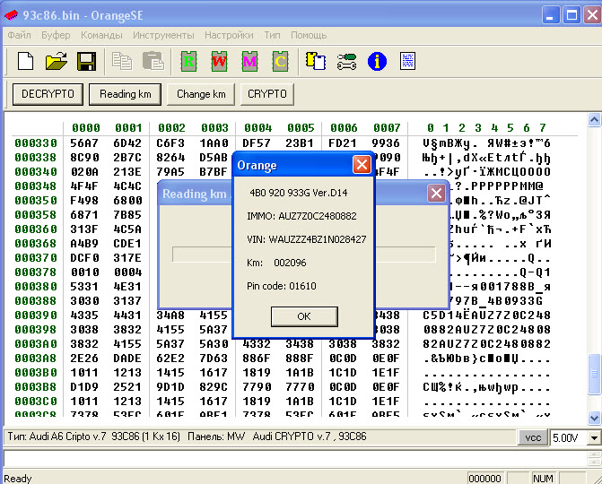

goga Опубликовано 10 мая, 2011 Поделиться Опубликовано 10 мая, 2011 Вах какие красивые скрины и описалово!!! Ну теперь распиши все криптованные аудики, на днях ими занимался, набралось 7 разных криптомасок, может и больше есть. А вообще интересны не маски на область пробега, а криптовка\декриптовка всего дампа. 1 Ссылка на комментарий Поделиться на другие сайты Поделиться
THC Опубликовано 10 мая, 2011 Автор Поделиться Опубликовано 10 мая, 2011 ЗЫ: А как все начиналось - "Хочу написать кальк....". VAG Crypto кальки будут или нужно ещё микронас и NEC исследовать? Вах какие красивые скрины и описалово!!! Ну теперь распиши все криптованные аудики, на днях ими занимался, набралось 7 разных криптомасок, может и больше есть. А вообще интересны не маски на область пробега, а криптовка\декриптовка всего дампа. дампы кидай, будем разбираться, но сейчас на повестке дня загадка от ALEXA 1 1 Ссылка на комментарий Поделиться на другие сайты Поделиться
TSV Опубликовано 10 мая, 2011 Поделиться Опубликовано 10 мая, 2011 VAG Crypto кальки будут или нужно ещё микронас и NEC исследовать? Договор вообще-то был про алгоритм для NEC-ов! Будет рабочий алгоритм для NEC-ов, с меня кальки к УПА для ВАГов на 93С86 (они-то уже написаны). :AllSmail (9): 2 2 Ссылка на комментарий Поделиться на другие сайты Поделиться
goga Опубликовано 10 мая, 2011 Поделиться Опубликовано 10 мая, 2011 дампы кидай, будем разбираться, А кидать то дампы зачем? Мне понадобилось написать для аудиков, я накачал файлов с сети и написАл, получилось 7 разных алго, может есть и поболее чем 7. Только не по расположению пробега в дампе, а с полной криптовкой\закриптовкой дампа. . 1 2 Ссылка на комментарий Поделиться на другие сайты Поделиться
THC Опубликовано 10 мая, 2011 Автор Поделиться Опубликовано 10 мая, 2011 если ты коллекцию собрал то можешь поделиться, какие дампы мне качать для каких марок машин? каких годов машины? какие версии щитков приборов? какие из скачанных дампов будут относиться к 1, 2, 3... 7 алгоритму? 1 1 Ссылка на комментарий Поделиться на другие сайты Поделиться
THC Опубликовано 10 мая, 2011 Автор Поделиться Опубликовано 10 мая, 2011 А кидать то дампы зачем? Мне понадобилось написать для аудиков, я накачал файлов с сети и написАл, получилось 7 разных алго, может есть и поболее чем 7. Только не по расположению пробега в дампе, а с полной криптовкой\закриптовкой дампа. . стоп. о чём сейчас речь - о 93С86, которая считается без проблем или о микронас и нек ? У вас на скрине дамп от Audi A6 2004 года, разобрать алгоритм не сложно, но лучше заняться микронасами и неком. 1 Ссылка на комментарий Поделиться на другие сайты Поделиться
goga Опубликовано 10 мая, 2011 Поделиться Опубликовано 10 мая, 2011 стоп. о чём сейчас речь - о 93С86, которая считается без проблем или о микронас и нек ? У вас на скрине дамп от Audi A6 2004 года, разобрать алгоритм не сложно, но лучше заняться микронасами и неком. А на вашем скрине что нек или микронас? "Разобрать" алго в 24с32 у которого криптомаска находится в самом микронасе не реально (а ведь хочется этого?) Та же ситуация и с неком, только в отличии от микронаса, он полностью закрыт от чтения. Ссылка на комментарий Поделиться на другие сайты Поделиться
