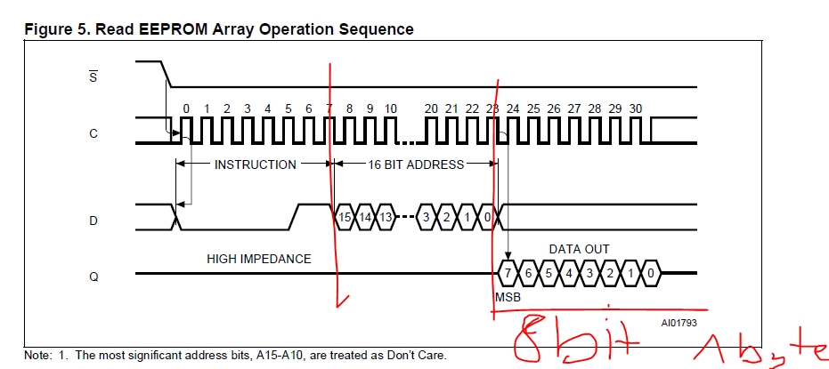

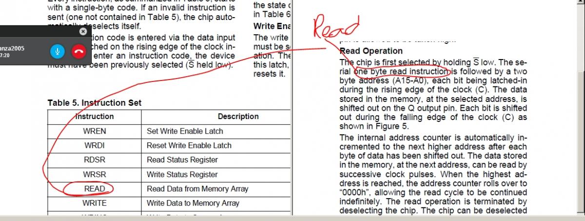

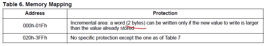

lanza2005 Опубликовано 6 апреля, 2016 Поделиться Опубликовано 6 апреля, 2016 в том же техническом описании, никаких инструкций, не декрементирование первые две строки. у кого-то все инструкции? не только эти. Я стараюсь записать чип, с Arduino, но мне не хватает все !!!!!!!! инструкция. ARDUINO ME ЗАИНТЕРЕСОВАНЫ, инструкции, КАК расчищает, INCREMENTAL REGISTER, чтобы, сделать программу для ARDUINO. НЕ ПОКАЗАЛИ В PDF. Или я, купить один прогр, и посмотреть инструкции, с помощью анализатора. USBee o SALEAE Меня интересует только, инструкций INCREMENTAL REGISTER, что они не являются, в PDF. Есть инструкции, которые не отражают работу INCREMENTAL REGISTER M35080_BITBANG.rarПолучение информации... Ссылка на комментарий Поделиться на другие сайты Поделиться

lanza2005 Опубликовано 6 апреля, 2016 Поделиться Опубликовано 6 апреля, 2016 возможно.Но, чтобы закончить, Программа для Arduino, Мне нужно, "ВСЕ ИНСТРУКЦИИ" M35080 для INCREMENTAL REGISTER. WREN, WRDI, RDSR,WRSR, READ, WRITE i WRINC. И они не присутствуют в PDF. понимает меня? только, чтобы написать только одно значение, увеличенный(incrementado), Write Data to Secure Array--0000 0111, это просто написать одна стоимость, но только над который это Ссылка на комментарий Поделиться на другие сайты Поделиться
lanza2005 Опубликовано 6 апреля, 2016 Поделиться Опубликовано 6 апреля, 2016 и все же, есть программаторы, который имеют, "ВСЕ ИНСТРУКЦИИ". Мой вопрос заключается в то: У вас есть "ВСЕ ИНСТРУКЦИИ", чтобы закончить, Программа для Arduino. сделать сделать один программатор, на ардуино, для всех IC. 3508, 35080v6, v3, 080D80...... и почему у меня нет право, использование "расширенная форма", загрузить фото и другие файлы? фотографии Ссылка на комментарий Поделиться на другие сайты Поделиться
