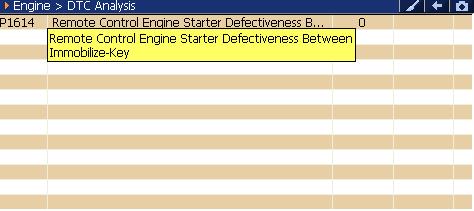

в двигателе ошибка Р1614.
при этом выключаем зажигание ,мигает лампа иммо(посередине щитка приборов).Сели в авто включили зажигание иммо погасла. При вкл загорается красный ключик и пару секунд гаснет.Стартер крутит нет импульса на форсунки..
Стираем ошибку. При прокрутки стартера выскакивает опять. Вынул с ключей чипы пытался прочитать RW PROG+ один раз как Hitag2 а потом как TemicRF/32

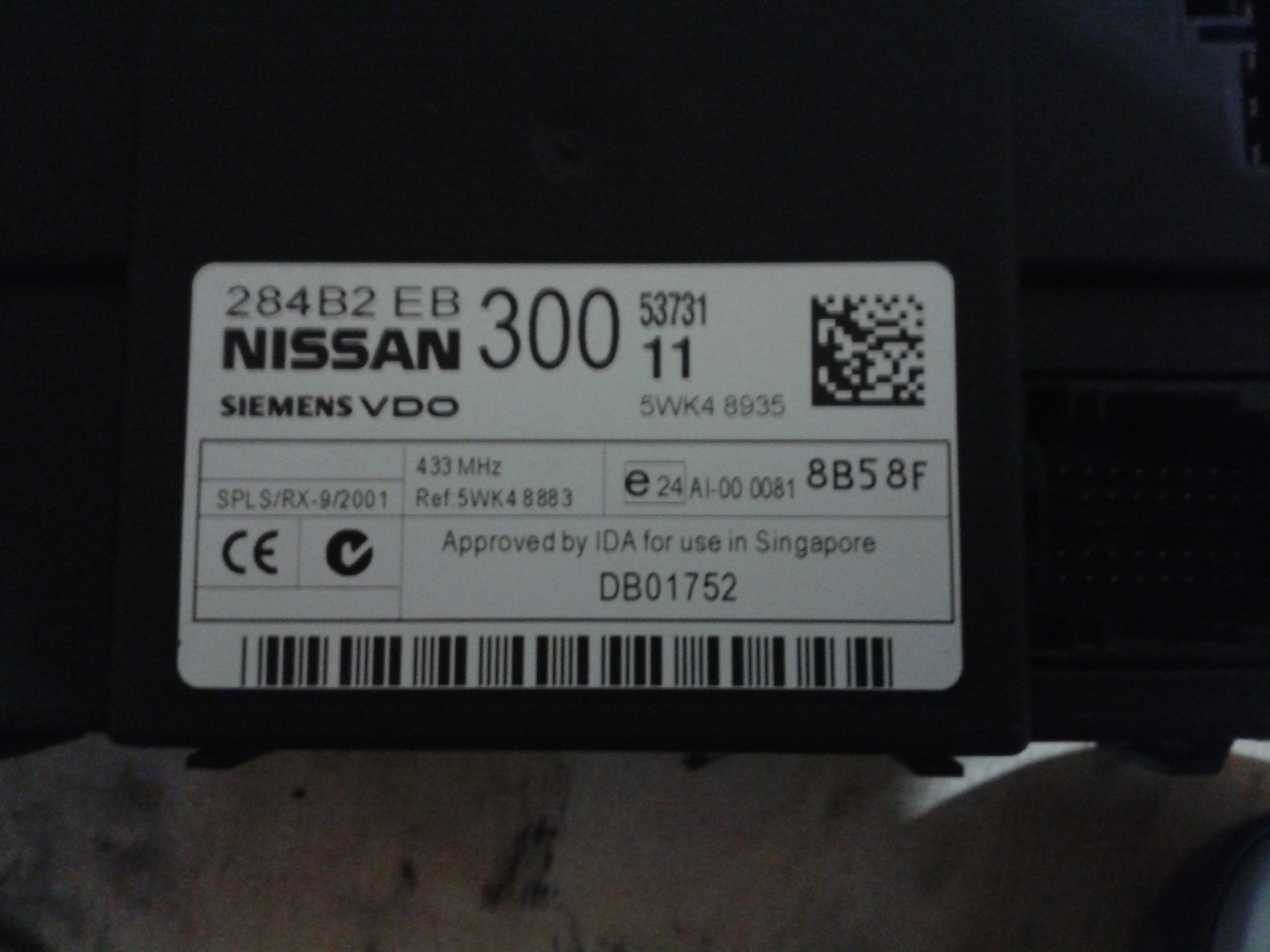

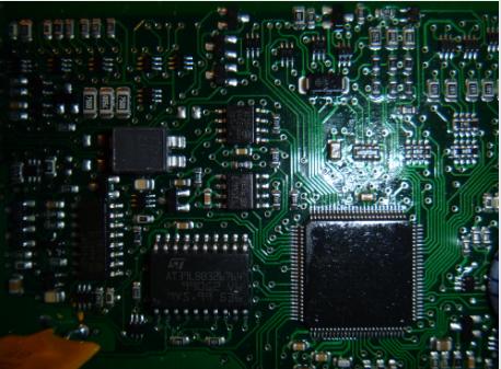

Выкладываю фото биси и дамп.Интересует лежат ли там ключи?Коррекный дамп или нет?Что за чип должен стоять? 4D?
Прибор G-Scan в иммо тока ошибки до этого с натс 5 проблем нет и ланч не берёт .В иммо 93С66 Моторный денсо 93с86.Естьли можно то в личку или по скайпу!!!!!
