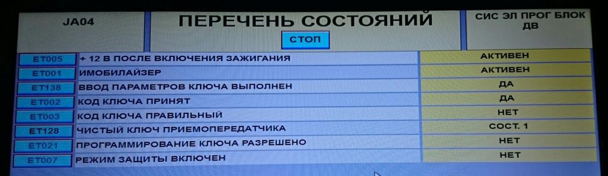

erasoleg Опубликовано 14 января, 2017 Поделиться Опубликовано 14 января, 2017 Привет всем!megan scenic 1999 VF1JA04N521514569 не смог победить иммо...Купил Clip в Твери,менял тип иммо,и ничего не изменилось- часто моргает лампочка при ВКЛ.зажигании.Ошибок нет.Пишет,что нет обученного ключа. Ссылка на комментарий Поделиться на другие сайты Поделиться
doc.oleg Опубликовано 14 января, 2017 Поделиться Опубликовано 14 января, 2017 Накачка на замке есть? Ссылка на комментарий Поделиться на другие сайты Поделиться
erasoleg Опубликовано 14 января, 2017 Поделиться Опубликовано 14 января, 2017 При повороте ключа ,светодиод на катушке накачке три раза быстро моргает Ссылка на комментарий Поделиться на другие сайты Поделиться
erasoleg Опубликовано 14 января, 2017 Поделиться Опубликовано 14 января, 2017 Ссылка на комментарий Поделиться на другие сайты Поделиться
