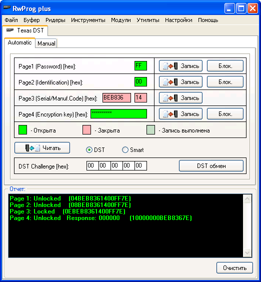

alex47 Опубликовано 27 мая, 2011 Поделиться Опубликовано 27 мая, 2011 Чип ID64 Ссылка на комментарий Поделиться на другие сайты Поделиться
alex47 Опубликовано 27 мая, 2011 Поделиться Опубликовано 27 мая, 2011 В 25.05.2011 в 11:20, mannol сказал: alex47 У вас есть возможность залить мой дамп, и попробовать зависти машину? Если не сложно можете его залить, и попробовать завести? Залил, попробовал...без изменений..... Ссылка на комментарий Поделиться на другие сайты Поделиться
alex47 Опубликовано 27 мая, 2011 Поделиться Опубликовано 27 мая, 2011 В 27.05.2011 в 09:13, alex47 сказал: Чип ID64 Звиняюсь, не ту картинку выложил..... Ссылка на комментарий Поделиться на другие сайты Поделиться
