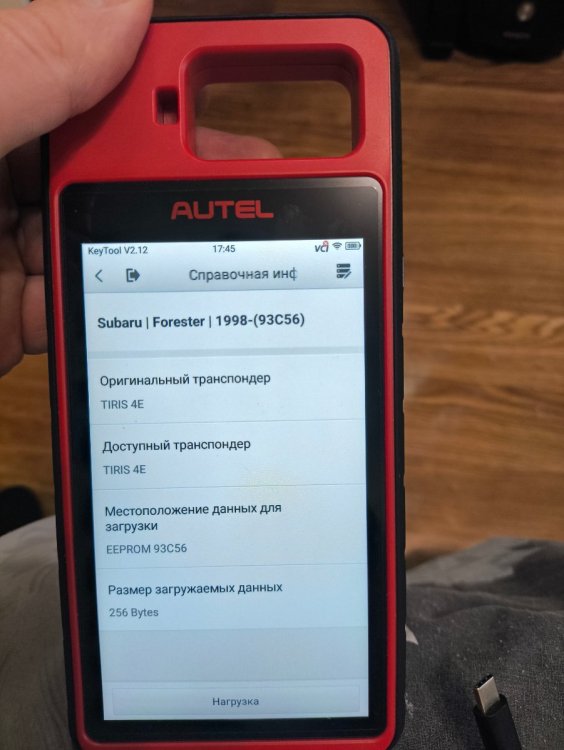

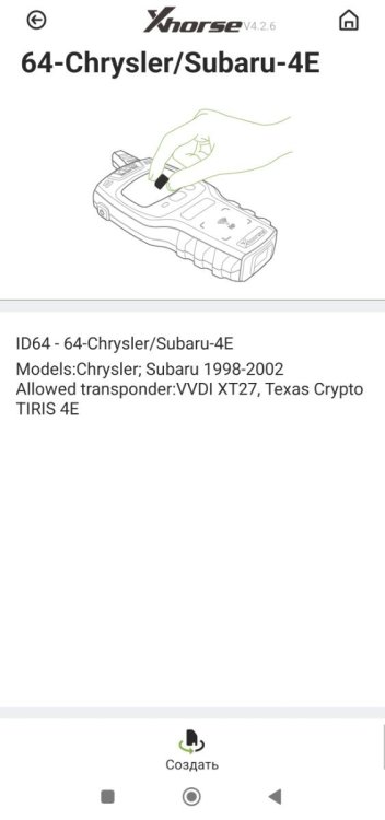

HocoK Опубликовано 6 мая Поделиться Опубликовано 6 мая Добрый, попался данный авто. аутель потер ключи, но не прописал. сколько должно быть ключей в авто? при записи в дамп подготовленный хт27 под 4д64 не робит( Ссылка на комментарий Поделиться на другие сайты Поделиться
Vitalli74 Опубликовано 6 мая Поделиться Опубликовано 6 мая (изменено) Может чип не правильно подготовлен? Аутель показывает что там чип должен быть 4Е. И ещё бывает такое что Xhorse не правильно их готовит. Изменено 6 мая пользователем Vitalli74 Ссылка на комментарий Поделиться на другие сайты Поделиться
