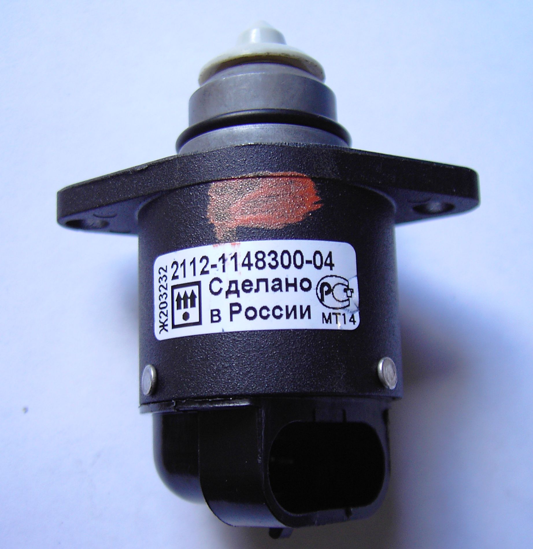

Малыш Опубликовано 14 мая, 2011 Поделиться Опубликовано 14 мая, 2011 А какой стоял до этого? Обратите внимание на размер головки штока. Вчера был клиент на 10-ке. Он тоже начитался форумов и поставил РХХ с большим самбреро. В итоге машинка не сбрасывала с 2000 оборотов. Поставил ему 02-й с малым диаметром и все встало на свои места. Ссылка на комментарий Поделиться на другие сайты Поделиться

Yaroha Опубликовано 14 мая, 2011 Поделиться Опубликовано 14 мая, 2011 А какой стоял до этого? Обратите внимание на размер головки штока. Вчера был клиент на 10-ке. Он тоже начитался форумов и поставил РХХ с большим самбреро. РХХ 2112-1148300-04 с большим "самбреро", выпускаются уже года четыре, взамен 2112-1148300-02, где Вы его только откопали.., кстати "самбреро" никак не мешает работе исправного РХХ. с большой сомбреро я так понимаю нивовский ,а старый был такай же РХХ 2112 и 21203, теперь при "шляпах".. Ссылка на комментарий Поделиться на другие сайты Поделиться
