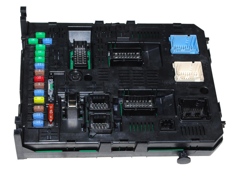

KVA71780 Опубликовано 18 декабря, 2014 Поделиться Опубликовано 18 декабря, 2014 Можешь выложить фото блока БСИ Ссылка на комментарий Поделиться на другие сайты Поделиться
DIMAPIKS Опубликовано 19 декабря, 2014 Поделиться Опубликовано 19 декабря, 2014 (изменено) романыч48, NickVlad33 большое спасибо за советы, поставил сигналку, все работает. В 18.12.2014 в 19:45, KVA71780 сказал: Можешь выложить фото блока БСИ К сожалению не делал (а вообще хотел), так много матерился в процессе установки, что было не до этого. Изменено 19 декабря, 2014 пользователем DIMAPIKS Ссылка на комментарий Поделиться на другие сайты Поделиться
DIMAPIKS Опубликовано 19 декабря, 2014 Поделиться Опубликовано 19 декабря, 2014 Кажется, то самое фото: Ссылка на комментарий Поделиться на другие сайты Поделиться

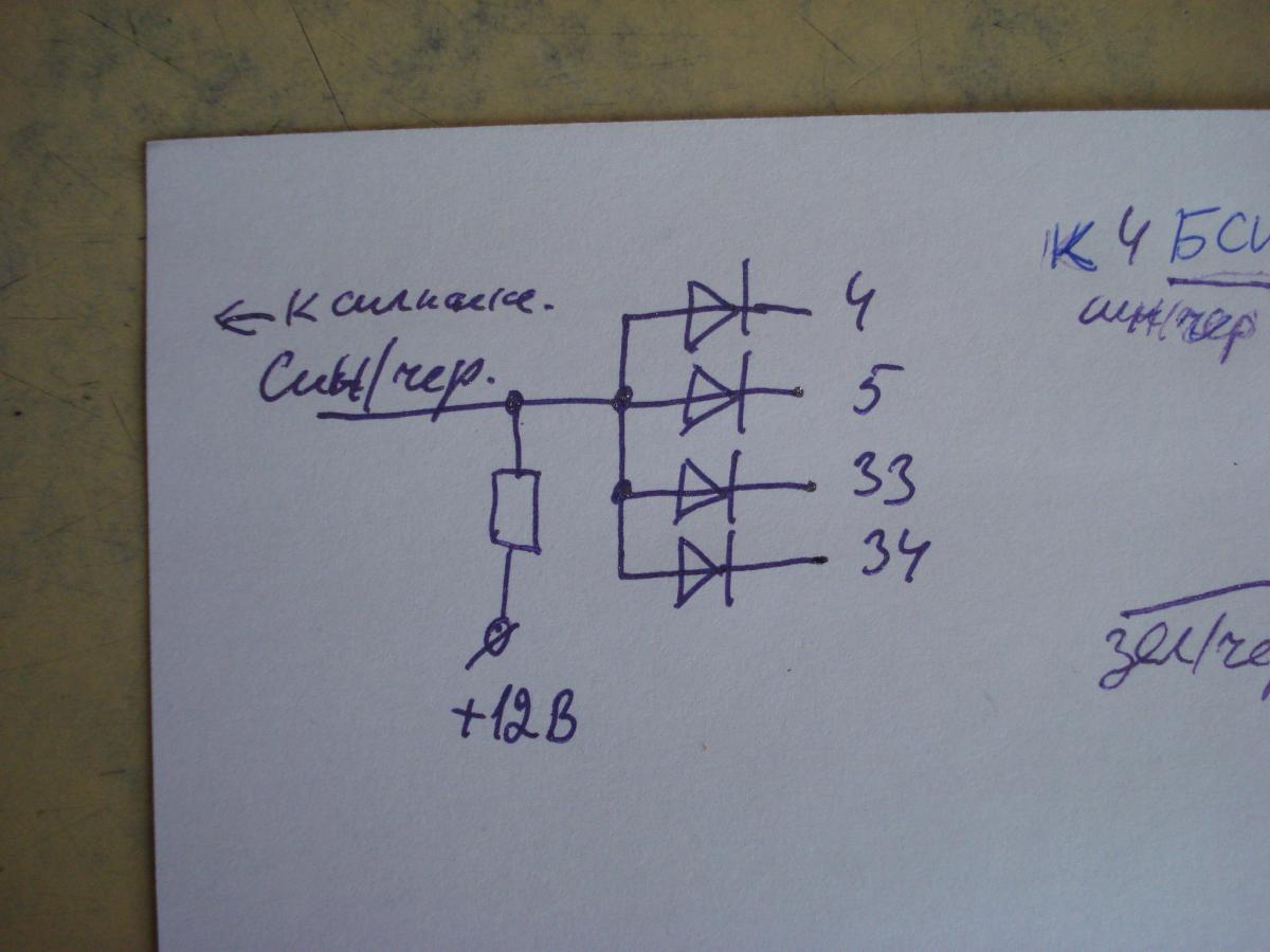

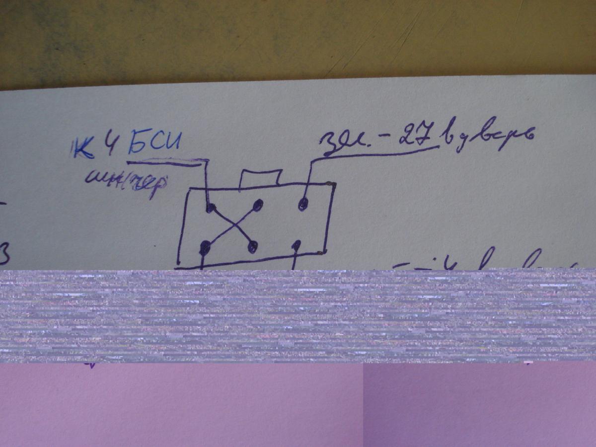

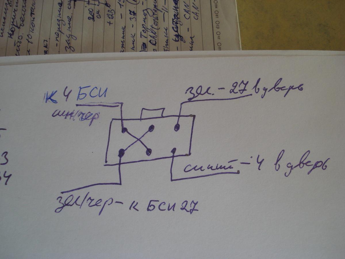

KVA71780 Опубликовано 20 декабря, 2014 Поделиться Опубликовано 20 декабря, 2014 подключается в белом разъеме, концевики - возможно вместо 4 контакта придется поставить концевик на водительскую дверь ручник 35 багажник 13 провода на ц.з. разрезаешь и по рисунку питание слюбого из двух толстых Ссылка на комментарий Поделиться на другие сайты Поделиться
KVA71780 Опубликовано 20 декабря, 2014 Поделиться Опубликовано 20 декабря, 2014 (изменено) на концевики цепляем резистор 200 ом как выше писал это белый 30 или 40 контактный разъем сверху. это если кузов не B7 т.к. на B7 кузове должен быть другой БСИ (соответственно и подключается в других разъемах) Зажигание можно взять с белого разъема с права за черным разъемом Изменено 20 декабря, 2014 пользователем KVA71780 Ссылка на комментарий Поделиться на другие сайты Поделиться

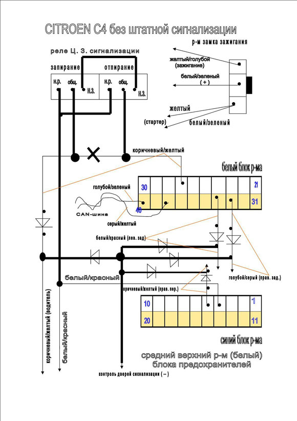

BigmanSPB Опубликовано 21 октября, 2015 Поделиться Опубликовано 21 октября, 2015 В 20.12.2014 в 07:08, KVA71780 сказал: Снимок.JPGDSC05561.JPGDSC05562.JPG подключается в белом разъеме, концевики - возможно вместо 4 контакта придется поставить концевик на водительскую дверь ручник 35 багажник 13 провода на ц.з. разрезаешь и по рисунку питание слюбого из двух толстых DSC05564.JPG ..Здравствуйте,если не сложно прокомментируйте последний рисунок пожалуйста...зарылся в схемах,ваша наиболее близка к пониманию,но откуда двухцветные провода и куда ведут центральные точки.(Ставил сигналки на многие авто,но этот француз просто мозг выносит) Заранее спасибо за ответ. Ссылка на комментарий Поделиться на другие сайты Поделиться
407s Опубликовано 21 октября, 2015 Поделиться Опубликовано 21 октября, 2015 Из-за разных BSI используемых на Ситроен/Пежо, иногда проще под вин схему посмотреть и записать точки подключения. Экономит время существенно. Есть SEDRE для этих дел. Ссылка на комментарий Поделиться на другие сайты Поделиться
BigmanSPB Опубликовано 21 октября, 2015 Поделиться Опубликовано 21 октября, 2015 У меня по схемам всё совпадает,и цвет проводов и номера пинов..мне просто нужно разъяснить последнюю картинку товарища KVA71780 и всё.... Ссылка на комментарий Поделиться на другие сайты Поделиться
maikl72 Опубликовано 22 октября, 2015 Поделиться Опубликовано 22 октября, 2015 В 21.10.2015 в 22:42, BigmanSPB сказал: У меня по схемам всё совпадает,и цвет проводов и номера пинов..мне просто нужно разъяснить последнюю картинку товарища KVA71780 и всё.... Что разъяснять, на картинке разъем Ц.З сигнализации (Старлайн, Томагавк и пр.) Ссылка на комментарий Поделиться на другие сайты Поделиться
BigmanSPB Опубликовано 22 октября, 2015 Поделиться Опубликовано 22 октября, 2015 maikl72 спасибо,нашел в интернете эту схему подробно. Но вот незадача,о которой я сразу не подумал....у меня в наличии мангуст и там на управление дверями только два отрицательных выхода(открыть/закрыть),нет ни общих,ни НЗ ни НО,вот..... как в такой ситуации быть, подскажите пожалуйста Ссылка на комментарий Поделиться на другие сайты Поделиться
mf323 Опубликовано 22 октября, 2015 Поделиться Опубликовано 22 октября, 2015 катушки внешних реле подключай, а силовые у них и будут НР НЗ и общий, по-английски NC NO COM Ссылка на комментарий Поделиться на другие сайты Поделиться
BigmanSPB Опубликовано 22 октября, 2015 Поделиться Опубликовано 22 октября, 2015 mf323 спасибо, на вольво было проще,ну да ладно....можно Вас попросить схемку от руки нарисовать? Так? Ссылка на комментарий Поделиться на другие сайты Поделиться
mf323 Опубликовано 22 октября, 2015 Поделиться Опубликовано 22 октября, 2015 Схему чего? Как устроена реле? Тебе не нужна схема, так ты ничего не поймёшь, а просто на автомате будешь повторять схему, мозг от раза к разу будет работать всё меньше и меньше. Для начала расскажи что ты знаешь об отрицательном выходе сигналки о котором писал выше. Ссылка на комментарий Поделиться на другие сайты Поделиться
BigmanSPB Опубликовано 22 октября, 2015 Поделиться Опубликовано 22 октября, 2015 два отрицательных выхода отпирание запирание-300mA Ссылка на комментарий Поделиться на другие сайты Поделиться
