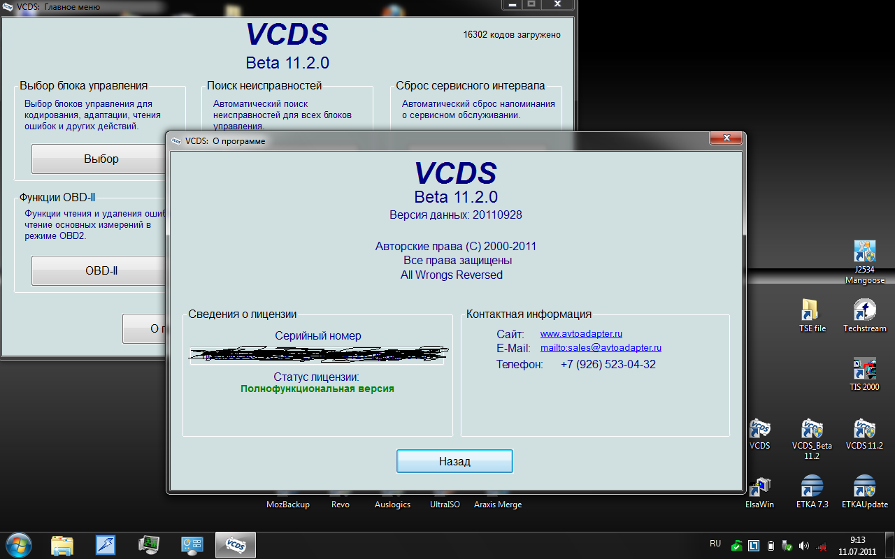

turum Опубликовано 3 октября, 2011 Поделиться Опубликовано 3 октября, 2011 (изменено) Это установленная прога с моего компа,инсталлер весит 12 мб...так сказать портейбл....просто после установки нужно править под дрова чтоб встали)))))))) Вообщем не заморачивайся))))))))) должно работать нормально.... fakk6 Там в папке с прогой codes1.dat что ты выложил...проверить я не проверил,просто кинул в папку... Изменено 3 октября, 2011 пользователем turum Ссылка на комментарий Поделиться на другие сайты Поделиться
fakk6 Опубликовано 3 октября, 2011 Поделиться Опубликовано 3 октября, 2011 (изменено) Все понял, но просто чего то васю уже не хочется пробовать, так как после установки того, что ты выложил, все работает прекрасно. Кстати и адаптер 11.3 работает быстрее и корректнее, чем предыдущий покойный 10.6. Может причина в том, что они на разных чипах? Изменено 3 октября, 2011 пользователем fakk6 Ссылка на комментарий Поделиться на другие сайты Поделиться
