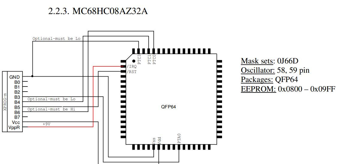

aleks-ua Опубликовано 25 февраля, 2013 Поделиться Опубликовано 25 февраля, 2013 а есть мануал где на какой чип цеплять кварц и какой номинал?? На этом камне 58, 59-я нога. Ссылка на комментарий Поделиться на другие сайты Поделиться
ZheKA1985 Опубликовано 25 февраля, 2013 Поделиться Опубликовано 25 февраля, 2013 На этом камне 58, 59-я нога. Я как раз подключаю кварц на рядом РТС0 ну у меня не получается не могу понять почему а есть у кого нибудь схема для внутрисхемного подключения GM 13 158 712 ZJ??? Ссылка на комментарий Поделиться на другие сайты Поделиться

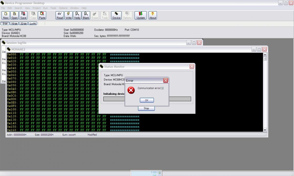

Alexis Опубликовано 21 марта, 2013 Поделиться Опубликовано 21 марта, 2013 (изменено) У меня вообще вот такая картинка Где чего не так не пойму. То пишет что девайс молчит, то неправильно подключен. Кстати может питание внешнее мало подаю. 15,4 вольта? Изменено 21 марта, 2013 пользователем Alexis Ссылка на комментарий Поделиться на другие сайты Поделиться
dimosauto Опубликовано 7 апреля, 2013 Поделиться Опубликовано 7 апреля, 2013 У меня вообще вот такая картинка Где чего не так не пойму. То пишет что девайс молчит, то неправильно подключен. Кстати может питание внешнее мало подаю. 15,4 вольта? А что там дополнительное питание нужно подавать ? ( Xprog -M ) Ссылка на комментарий Поделиться на другие сайты Поделиться
dimosauto Опубликовано 7 апреля, 2013 Поделиться Опубликовано 7 апреля, 2013 На этом камне 58, 59-я нога. Я так понимаю что надо подключать - pin 2,3,21,22,26,60,61,63 + 58,59 кварц на 8мгц ? Ссылка на комментарий Поделиться на другие сайты Поделиться
Lobus5 Опубликовано 9 мая, 2015 Поделиться Опубликовано 9 мая, 2015 Извиняюсь перед ТС не хочу плодить темы. Прогер x prog 5 m кетай, не могу прочитать 0J66D пишет device is silent.taim out. Квац подкидывал частоту менял, камень выпаян из иммо мерседес вито. Подключён по схеме приведённой в файле справке к программатору то бишь как в посте 14. Что не так делаю поправьте пожалуйста, очень надо? Спасибо! Ссылка на комментарий Поделиться на другие сайты Поделиться
serg2000 Опубликовано 10 мая, 2015 Поделиться Опубликовано 10 мая, 2015 Зачем плодить темы по разным форумам, я вам уже отвечал что по выше приведенной схеме не всегда можно прочитать, и только по этому нужно подавать еще одно питание на проц, ногу не помню, но рядом с кварцем , гляните по даташиту на микру И для общих масс -- всегда проверяйте уровни, их в мануале к икспрогу не от балды написали!!!!!!!!!!!!!!!!!!!! Ссылка на комментарий Поделиться на другие сайты Поделиться
