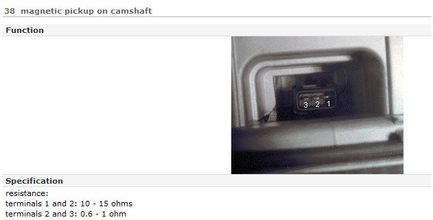

areal Опубликовано 20 мая, 2011 Поделиться Опубликовано 20 мая, 2011 Дык там индуктивный датчик стоит он вроде-как без опорного напряжения работает Ссылка на комментарий Поделиться на другие сайты Поделиться
aleffka Опубликовано 20 мая, 2011 Автор Поделиться Опубликовано 20 мая, 2011 Дык там индуктивный датчик стоит он вроде-как без опорного напряжения работает А не обычный датчик хола? 3 пин звониться на массу. 1 пин не звониться на массу и на нём пусто. Ссылка на комментарий Поделиться на другие сайты Поделиться
areal Опубликовано 20 мая, 2011 Поделиться Опубликовано 20 мая, 2011 две обмотки : 1&2 10,7~14,7ом 1&3 11,2~15,2 ом Ссылка на комментарий Поделиться на другие сайты Поделиться
areal Опубликовано 20 мая, 2011 Поделиться Опубликовано 20 мая, 2011 третий пин по схеме-масса Ссылка на комментарий Поделиться на другие сайты Поделиться
aleffka Опубликовано 20 мая, 2011 Автор Поделиться Опубликовано 20 мая, 2011 третий пин по схеме-масса А можно вашу схемку посмотреть? Ссылка на комментарий Поделиться на другие сайты Поделиться
areal Опубликовано 21 мая, 2011 Поделиться Опубликовано 21 мая, 2011 Я смотрю в Autodata 3.24 схемку кинул-бы с удовольствием но не знаю,как файл из программы скопировать Ссылка на комментарий Поделиться на другие сайты Поделиться

aleffka Опубликовано 22 мая, 2011 Автор Поделиться Опубликовано 22 мая, 2011 Всем Спасибо машинку поченил, был протёрше провод и повреждён экран, заменил целиком провод от ЭБУ до датчика заменил фишку, от 09 08 наше марки..(с трамблёра)... ещё раз спасибо.. Ссылка на комментарий Поделиться на другие сайты Поделиться
