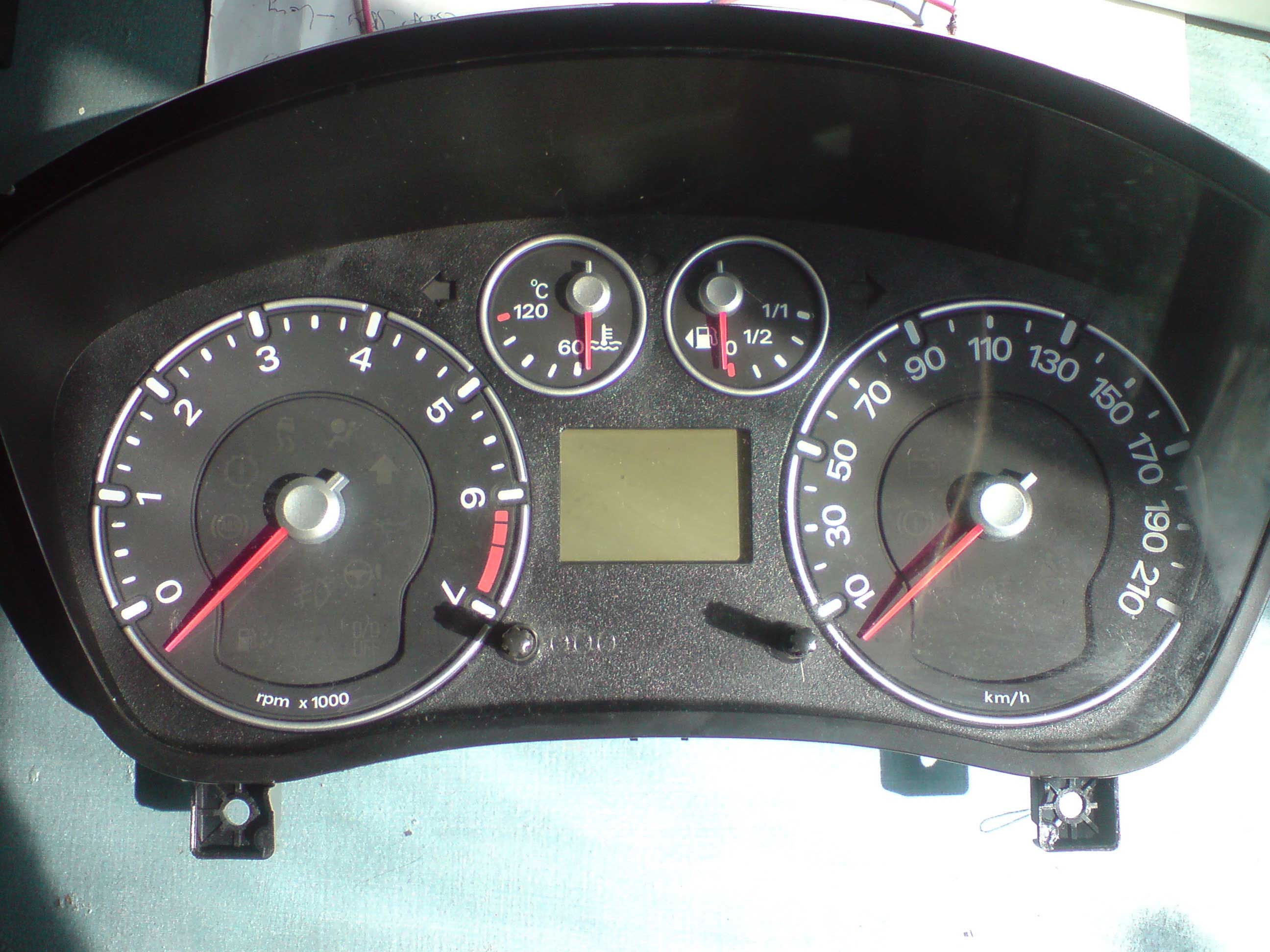

Olimpiysk Опубликовано 3 апреля, 2013 Поделиться Опубликовано 3 апреля, 2013 Ford Fusian 2006 года родной одометор полетел, поставили новый машина не заводиться как быть подскажите можно ли переобучить ключ, точно такой прибор панелей что на первом посту ЭБУ и Моторник ? Ссылка на комментарий Поделиться на другие сайты Поделиться
Slavik k Опубликовано 3 апреля, 2013 Поделиться Опубликовано 3 апреля, 2013 все можно , если знать как у вас 2 варианта , или отдать кто сам сделает или с помощью кто знает делать вам ... Ссылка на комментарий Поделиться на другие сайты Поделиться
Olimpiysk Опубликовано 3 апреля, 2013 Поделиться Опубликовано 3 апреля, 2013 все можно , если знать как у вас 2 варианта , или отдать кто сам сделает или с помощью кто знает делать вам ... можно переобучить ключ машина заведется? Ссылка на комментарий Поделиться на другие сайты Поделиться
Slavik k Опубликовано 3 апреля, 2013 Поделиться Опубликовано 3 апреля, 2013 (изменено) а синхру моторный-панель куда тогда деть ? подкидыванием другой панели вы её уже нарушили ключи у вас должны в моторном прописаны быть ... они там и есть видимо Изменено 3 апреля, 2013 пользователем Slavik k Ссылка на комментарий Поделиться на другие сайты Поделиться
rostov Опубликовано 3 апреля, 2013 Поделиться Опубликовано 3 апреля, 2013 Если в родной проц живой,считай епром проца и запиши в новый щиток. Ссылка на комментарий Поделиться на другие сайты Поделиться
Olimpiysk Опубликовано 3 апреля, 2013 Поделиться Опубликовано 3 апреля, 2013 а как его считать не кальки Ссылка на комментарий Поделиться на другие сайты Поделиться
Ol231 Опубликовано 3 апреля, 2013 Поделиться Опубликовано 3 апреля, 2013 Считать имелось в виду прочитать, а не посчитать. Может хватит уже, коллеги ? Ссылка на комментарий Поделиться на другие сайты Поделиться
Slavik k Опубликовано 3 апреля, 2013 Поделиться Опубликовано 3 апреля, 2013 хватит , работы на 5 мин с перекуром панель 200$ бу стоит , работы по иммо так же оценивается , завал ещё дороже получится ... Ссылка на комментарий Поделиться на другие сайты Поделиться
