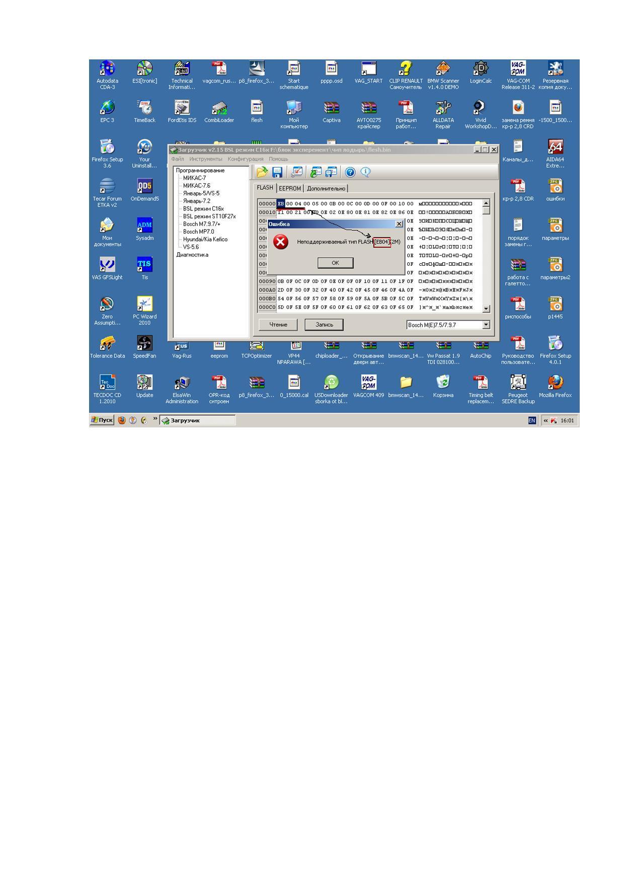

xfarid Опубликовано 21 мая, 2011 Поделиться Опубликовано 21 мая, 2011 Всем привет.Подскажите кто в курсе .комбик читает без проблем 29f400bt , в BSL режиме,а при записи прошивки, им же считанной,связь устанавливается нормально,а дальше выдаёт следующее см.вложение . Процессор Инфинеон B59233. С уважением Ссылка на комментарий Поделиться на другие сайты Поделиться
brend Опубликовано 21 мая, 2011 Поделиться Опубликовано 21 мая, 2011 попробуй другой блок выбрать. Ссылка на комментарий Поделиться на другие сайты Поделиться
тас Опубликовано 21 мая, 2011 Поделиться Опубликовано 21 мая, 2011 согласно скрину -ставите эксперементы -работаете с папкой чиплоадер и грузите какой то файл -флешь -как это понимать ? Ссылка на комментарий Поделиться на другие сайты Поделиться

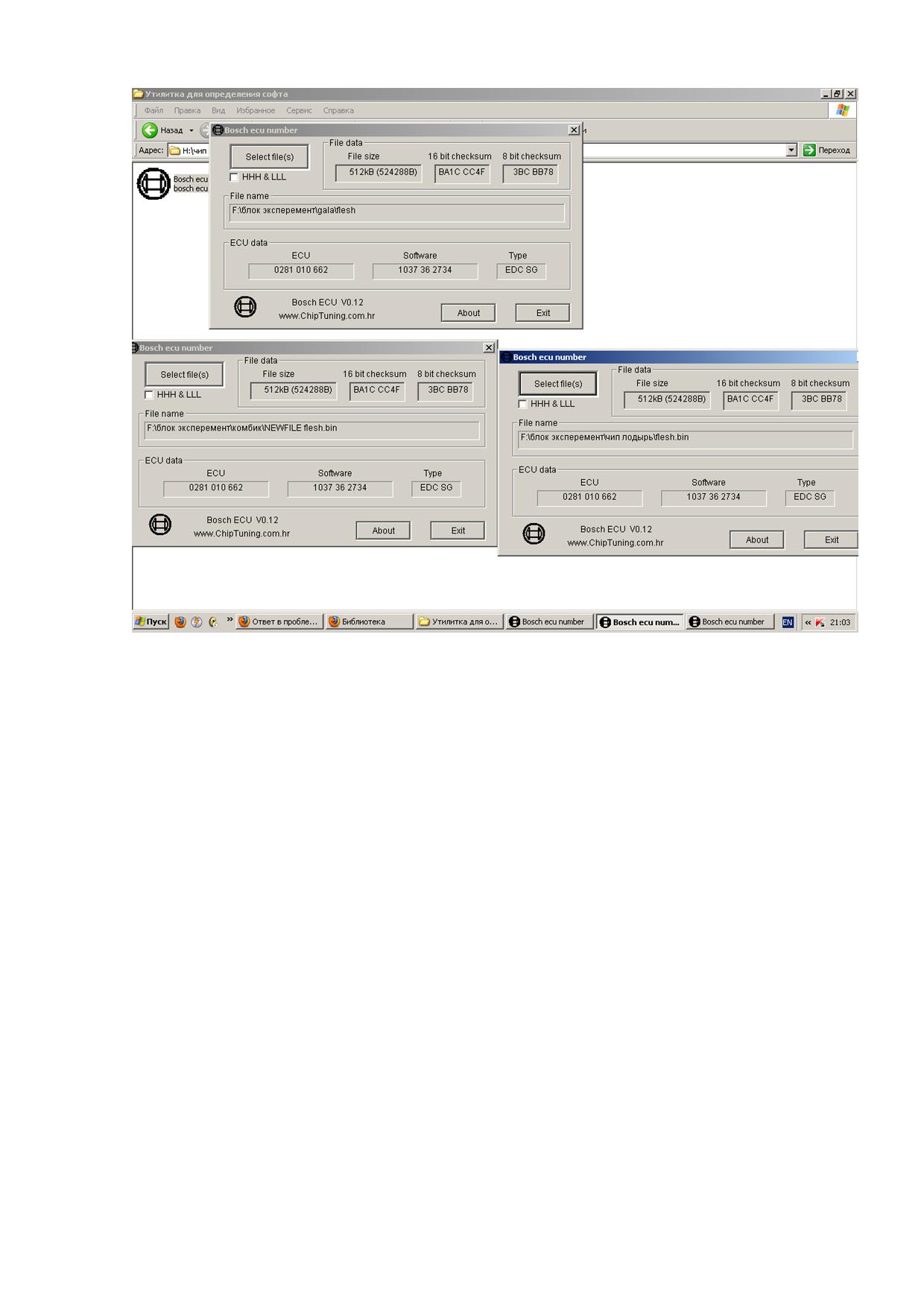

xfarid Опубликовано 21 мая, 2011 Автор Поделиться Опубликовано 21 мая, 2011 согласно скрину -ставите эксперементы -работаете с папкой чиплоадер и грузите какой то файл -флешь -как это понимать ? Да Вы правы тюнингу учусь,приходиться эксперементировать,чтобы знать свои возможности.Купил пару блоков ЕДС15 Б.У и пытаюсь разобраться.Из оборудования чип лодарь 1.96 и 1,97(ломаные),комбик официальный ну и галетта,знаю что ещё необходим програматор, но это в перспективе.Прошивки считанные галетой,комбиком и чип лодырем полностью идентичны.Проверял (см.скрин) ,комбик не пишет ни одну,хотя связь устанавливается нормально.Прикладываю прошивку стоковую считанную комбиком Гольф 2001г ATD NEWFILE flesh.rar Ссылка на комментарий Поделиться на другие сайты Поделиться
