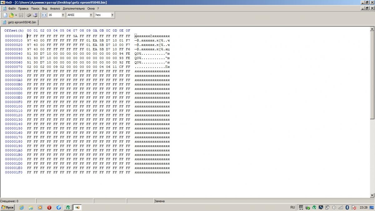

Gennadij48 Опубликовано 25 сентября, 2013 Поделиться Опубликовано 25 сентября, 2013 вот тебе еепром от геца. (они с акцентом одинаковые) пин вверху три повтора. и еще еепром от shinchanga там id key уже прописан, пароль для прописки мастера 2345. чип 4D ID60. прошу прощения! Почему в гетсе 512 к байт ЕЕпром, а в акценте 1к байт. И где там пин? никаких 2345 там нет. Сколько символов пин у акцента ? кто говорит 6, а кто говорит 4. Где там пин? Ссылка на комментарий Поделиться на другие сайты Поделиться
kide Опубликовано 25 сентября, 2013 Поделиться Опубликовано 25 сентября, 2013 И где там пин? Тут нет он указан в посте. Где там пин? пин во 2,3,4, строке,повтор три раза... Ссылка на комментарий Поделиться на другие сайты Поделиться
Gennadij48 Опубликовано 25 сентября, 2013 Поделиться Опубликовано 25 сентября, 2013 И где там пин? Тут нет он указан в посте. Где там пин? пин во 2,3,4, строке,повтор три раза... 80 00 80 00 80 00 это и есть пин? Ничего что я залью от гетса еепром который 512 байт в акцент, в котором 1 кбайт? Точно от гетса к акцентам подходит? И еще вопрос. Чтобы ключ новый прописать надо вместо этого пина 80 00 вставить ff ff ? Меня с толку сбивает статья http://old.quantexlab.ru/communication/blog/index.php?page=post&blog=OalikO&id=53 Там почему-то пин 6 значный. Ссылка на комментарий Поделиться на другие сайты Поделиться

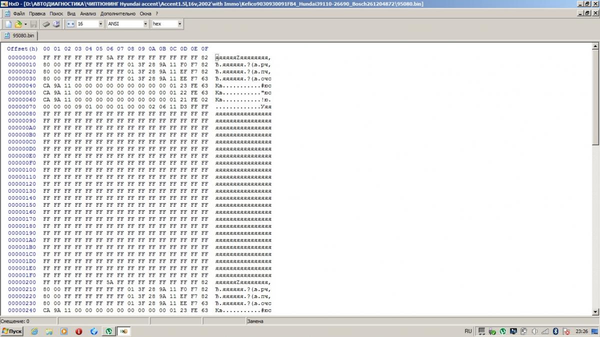

gor Опубликовано 26 сентября, 2013 Поделиться Опубликовано 26 сентября, 2013 (изменено) Почему 512 байт? Вот дамп 1 к байт тоже с акцента ADE1I52. У меня стоковая была ADE1I52 вот сам дамп ADE1I52 ADE1I52.rar Ваш LCE0I57 512 байт подойдет для ADE1I52 ? да ничего там не килобайт...Присмотритесь внимельно к дампу и увидите, что все повторятся во второй половинке с адреса 0х200. И еще там все сдинуто на один байт...видать читали еепромку как 80, а не 40. Просто сам лет 7-8 тому назад наступал на эти грабли... Все дело в протоколах чтения этих еепромок. А вот авто ключей не будет видеть Достаточно в HEX редакторе удалить первый байт и отрубить хвост с 200 адреса и получите адекватный еепром. И еще... с коих пор 95160 стала килограмовой? Изменено 26 сентября, 2013 пользователем gor Ссылка на комментарий Поделиться на другие сайты Поделиться
gor Опубликовано 26 сентября, 2013 Поделиться Опубликовано 26 сентября, 2013 извиняюсь! Добавить в начало один байт $FF ADE1I52.rar Ссылка на комментарий Поделиться на другие сайты Поделиться
Gennadij48 Опубликовано 26 сентября, 2013 Поделиться Опубликовано 26 сентября, 2013 Братцы, посмотрите, а это что за дамп. тоже от акцента (кефико). от некой Kefico9030930091FB4 0D5I_S06G_(091)_29F400BB Accent1.5l,16v,2002'with Immo 95080.rar Ссылка на комментарий Поделиться на другие сайты Поделиться
Gennadij48 Опубликовано 26 сентября, 2013 Поделиться Опубликовано 26 сентября, 2013 Что бы прописать новый чип,нужно ввести пин в сканер,в еепром ничего не менять вот епром от акцентаaccent kefico_LCE0I57.rar Спасибо дружище! Кстати какой здесь пин? Ссылка на комментарий Поделиться на другие сайты Поделиться
gor Опубликовано 26 сентября, 2013 Поделиться Опубликовано 26 сентября, 2013 (изменено) те же яйца, только в профиль . Я же в предыдущем посту объяснял... Не встречал я на Акцентах еепром 95080, а только 95040. Да и считан он к тому же с теми же ошибками что и предыдущий. Выложил в предыдущем посту твой же, но только подправленый дамп. Заливай его и (если это действительно твой) и никакой привязки ключей не надо, заведется как и положено ей. Изменено 26 сентября, 2013 пользователем gor Ссылка на комментарий Поделиться на другие сайты Поделиться
