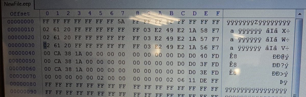

Grotte Опубликовано 16 декабря, 2020 Поделиться Опубликовано 16 декабря, 2020 Уважаемые форумчане, помогите с проблемой машинка хендай акцент тагаз 2007г. Пытался привязать третий ключ без нарезки в обходчик иммо, и случайно отвязал блок от иммо методом нейтрализации, т.к. бирки с мех.кодом на ключах у меня нет пришлось снимать ЭБУ переводить в режим программирования и комбиком считать еепром (фото дампа с пином во вложении как я понимаю пин лежит в чистом виде во 2,3,4 строчке по вертикали). Так вот резюки выпаял все собрал обратно как было, подключаюсь к иммо требует 6 код я ввожу тот который считал в еппром и тут мне ответ что key invalid. Помогите разобраться что может быть может я что то делаю не так. Ключи родные, транспондеры проверил ID в 5,6,7, строчке совпадают. 1 Ссылка на комментарий Поделиться на другие сайты Поделиться
shadows Опубликовано 16 декабря, 2020 Поделиться Опубликовано 16 декабря, 2020 (изменено) Во что вводите пин?Да и по фото не вангуем,где нормальный дамп? Изменено 16 декабря, 2020 пользователем shadows Ссылка на комментарий Поделиться на другие сайты Поделиться
aka4 Опубликовано 16 декабря, 2020 Поделиться Опубликовано 16 декабря, 2020 Еще одна жертва гугла))))))) Вот нахера он тебе нужен был,этот третий ключ? Ссылка на комментарий Поделиться на другие сайты Поделиться
Grotte Опубликовано 17 декабря, 2020 Поделиться Опубликовано 17 декабря, 2020 9 часов назад, shadows сказал: Во что вводите пин?Да и по фото не вангуем,где нормальный дамп? В товаришь вводит эту программу, дамп у диагноста на компе остался, если нужен схожу заберу, если он его не удалил конечно. 1 Ссылка на комментарий Поделиться на другие сайты Поделиться

vadim001 Опубликовано 20 декабря, 2020 Поделиться Опубликовано 20 декабря, 2020 Для Grotte - выложите дамп ЕЕПРОМ и принтскрины диагностики Ссылка на комментарий Поделиться на другие сайты Поделиться
Grotte Опубликовано 25 декабря, 2020 Поделиться Опубликовано 25 декабря, 2020 20.12.2020 в 14:47, vadim001 сказал: Для Grotte - выложите дамп ЕЕПРОМ и принтскрины диагностики Добрый вечер, выложил дамп eeprom EEPROM_accent.eep Ссылка на комментарий Поделиться на другие сайты Поделиться
