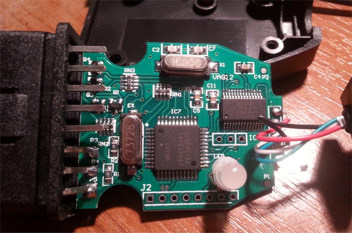

кто подскажет, что за чинская микруха 44 ноги? по маркировке гугл ничего толком не выдает.

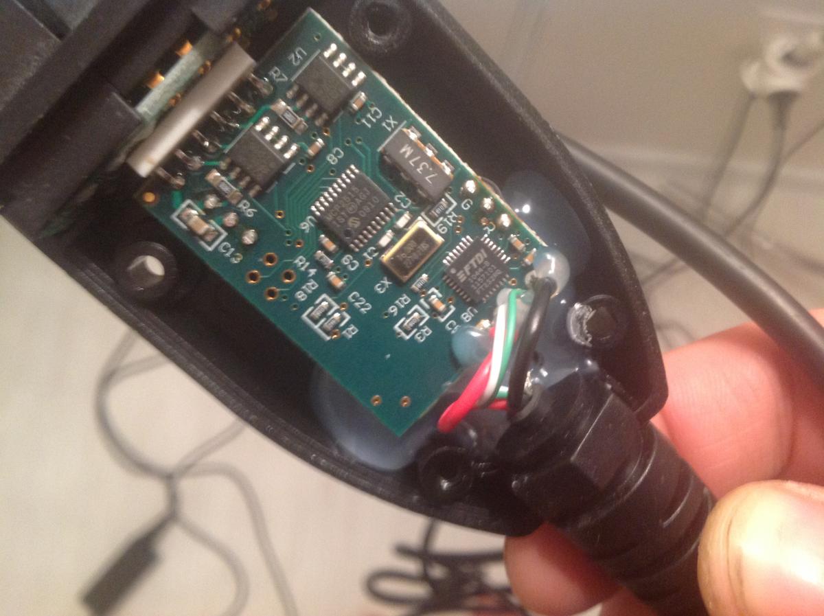

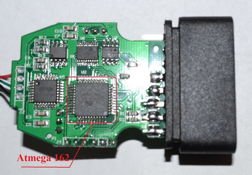

Здравствуйте
имеется шнурок vag 11.11
каждый раз при новом тесте новое окно выскакивает
помогите пожалуйста
ATMEGA162 16 AU1308H
MCP2515
TJA1050
FT232BL

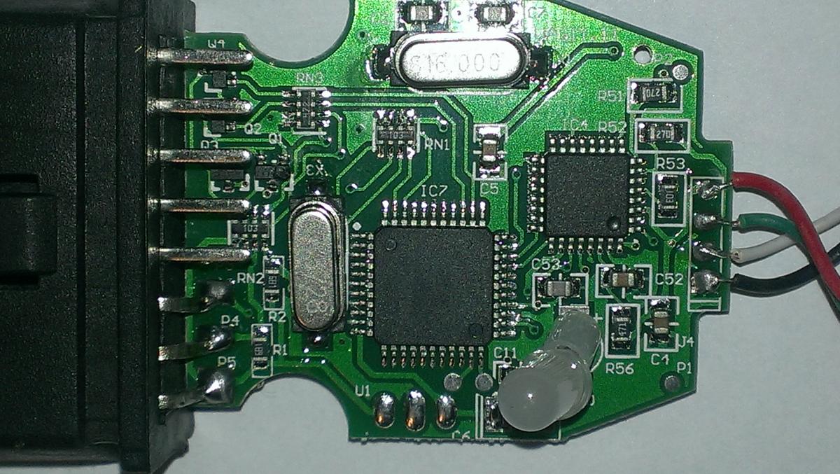

Есть кабель, который покупался как "HEX + CAN VAG COM11.11", когда купил запарился его ставить он постоянно не определялся, потом я всё таки совладал с ним и он с горем пополам стал работать и я даже много чего закодировал в машине через VCDS 11.11.3. Сейчас пытаюсь подключить и постоянно выдаёт Unknown device, пару раз удалось таки запустить его, чтобы он нормально определился и шнур даже проходил тест в VCDS корректно. Сегодня за несколько часов различных манипуляций удалось корректно запустить кабель два раза, в остальные разы не определяется и пишет ошибку "запуск устройства невозможен ошибка 10"(даже при попытке принудительно указать драйвер), порой выдаёт ошибку 43 мол запуск невозможен потому что устройство сообщило об отказе.
Когда провод определяется корректно в ид оборудования пишет USB\VID_0403&PID_FA30&REV_0600
Разобрал кабель, на плате стоят FT232RL и D79F8513A, подскажите как быть и в чём вообще дело? Если бы убило какую то прошивку внутри то он бы вообще никогда не определялся бы, а тут иногда почему то удаётся установить. Причём раньше бывало даже, кодируешь что либо в машине, в какой нибудь блок зайдёшь(или автоскан) и всё хана перестаёт определяться.
Вот фото адаптера
Ещё не оч понял почему адаптер для 11.11, а на плате написано vag12.10.3

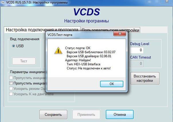

Всем привет! Проблема с таким адаптером фото прилагаю . При подключении к компу прога опознает но пишет что не подключен к авто,подключаю светодиод загорается красным потом зеленым ,прога также пишет не подключен к авто. Кто нибудь подскажите решение проблемы.
  • 5 месяцев спустя...
Накрылся шнур 12.12.0, к авто подключается, параметры видит, но при кодировании ничего не сохраняет и  ошибки не стирает.  Пишет, что нет лицензии. Перестановка  программы  не помогает. Шнур на Атмега 162, FT232RL, МСР2515, 2551. Версия прошивки 1,92. Прошу  помощи с прошивкой. Не безвозмездно. Перерыл все примерно профильные форумы и сайты - никто конкретно ничего не объясняет.
