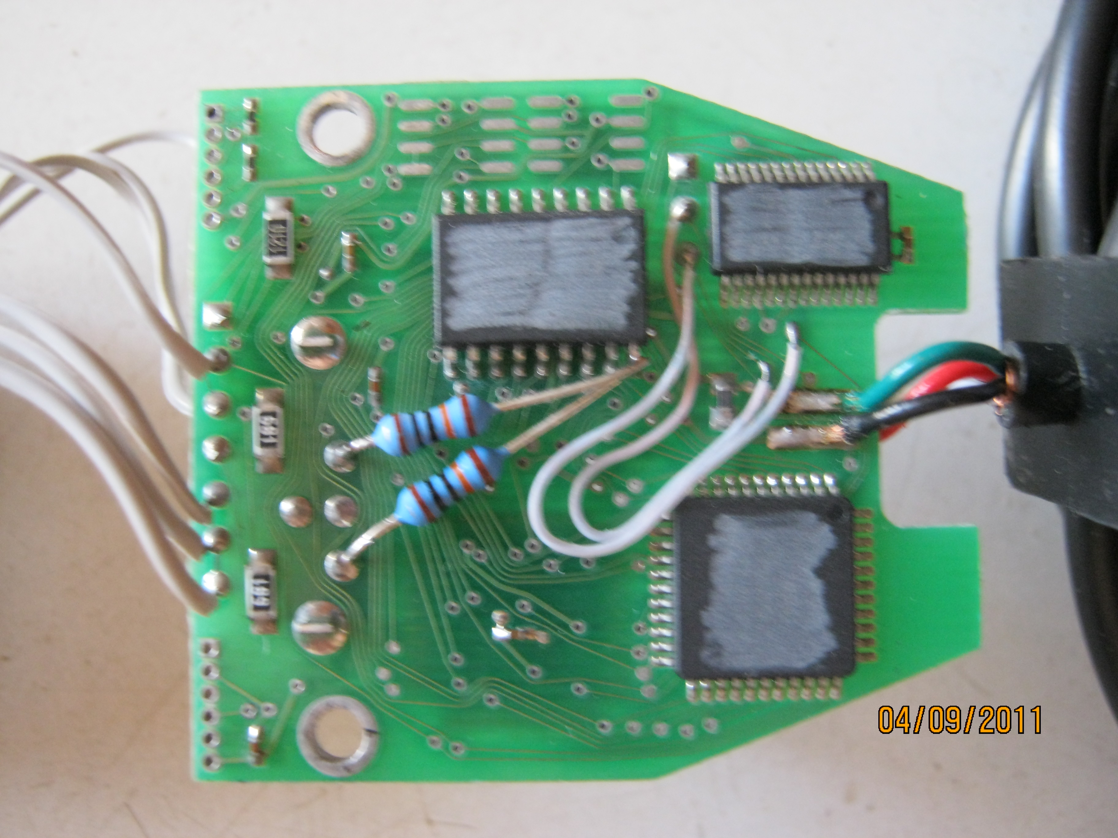

salik.w Опубликовано 5 сентября, 2011 Поделиться Опубликовано 5 сентября, 2011 У меня 704 vag com и vag rus 607 умер. В диспечере vid pid не определяеся. Микрухи затерты см.фото. Кто в теме пршу помощи. Адаптер с переключателем рус и eng.Нужна правильная схема,названия м/с,прошивки инстукции и.т.д вообщем всe,чтобы запустить адаптер.Если,что не так изените (новичек) Ссылка на комментарий Поделиться на другие сайты Поделиться

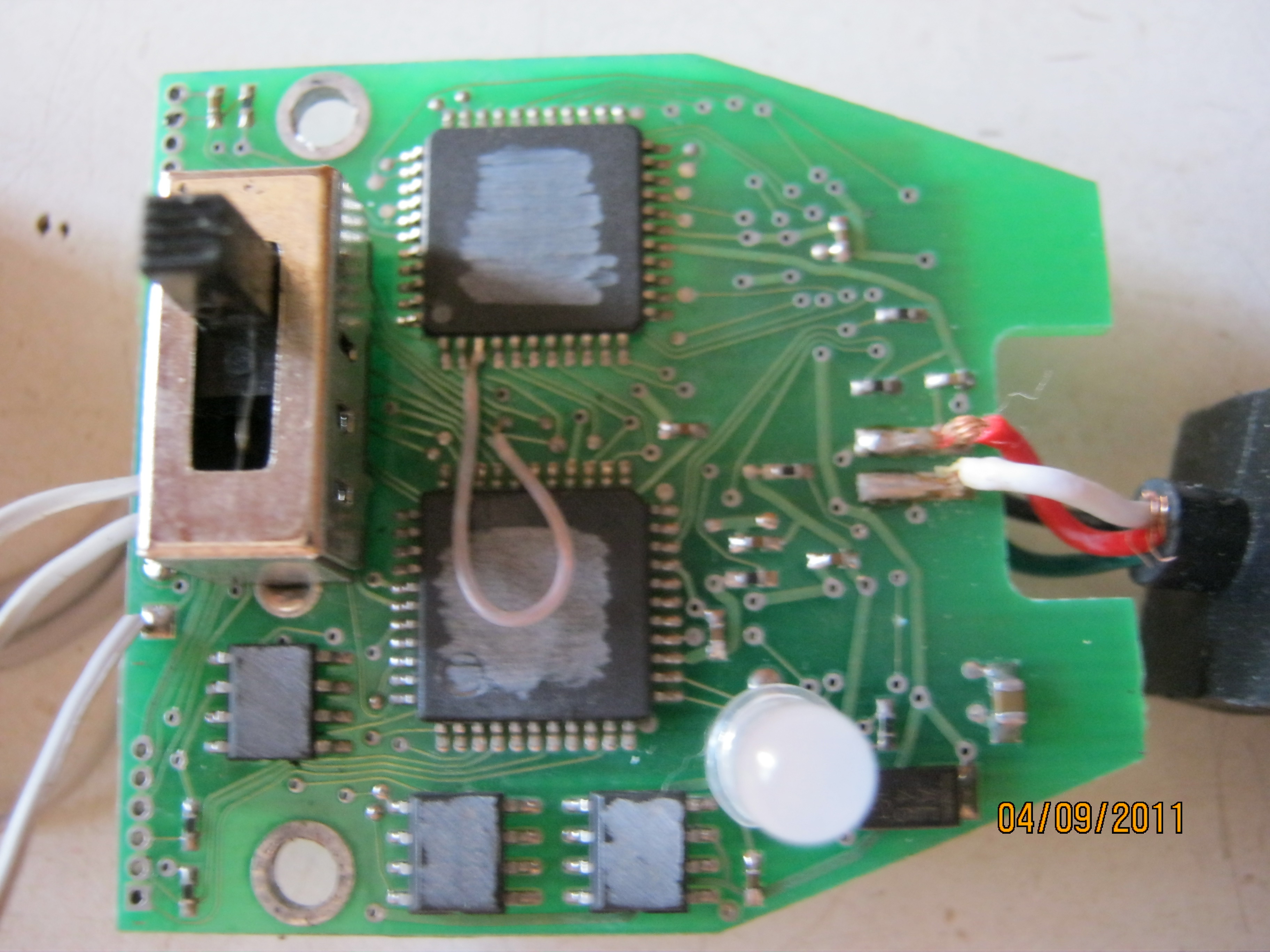

salik.w Опубликовано 5 сентября, 2011 Поделиться Опубликовано 5 сентября, 2011 вторая сторона Ссылка на комментарий Поделиться на другие сайты Поделиться
Рома Опубликовано 5 сентября, 2011 Поделиться Опубликовано 5 сентября, 2011 Боюсь тебя разочеровать, но этот адаптер производился в соседней песочнице. И рожден быть мертвым. Поднять его гемор один Ссылка на комментарий Поделиться на другие сайты Поделиться
salik.w Опубликовано 6 сентября, 2011 Поделиться Опубликовано 6 сентября, 2011 Я понимаю,что гемор поэтому и прошу помощи у спецов. 1 Ссылка на комментарий Поделиться на другие сайты Поделиться

bacs Опубликовано 7 сентября, 2011 Поделиться Опубликовано 7 сентября, 2011 В 06.09.2011 в 17:59, salik.w сказал: Я понимаю,что гемор поэтому и прошу помощи у спецов. что то деталей многовато для чего переключатель? профиль заполните Ссылка на комментарий Поделиться на другие сайты Поделиться
zoro1 Опубликовано 7 сентября, 2011 Поделиться Опубликовано 7 сентября, 2011 а пачему прошивка тестовая?разница какая? Ссылка на комментарий Поделиться на другие сайты Поделиться
salik.w Опубликовано 7 сентября, 2011 Поделиться Опубликовано 7 сентября, 2011 Переключателем включались ангийская(704) или русская(607) версии vag com. Ссылка на комментарий Поделиться на другие сайты Поделиться
