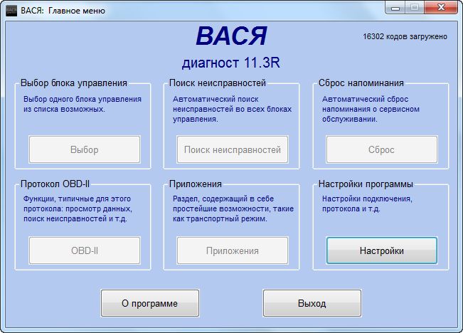

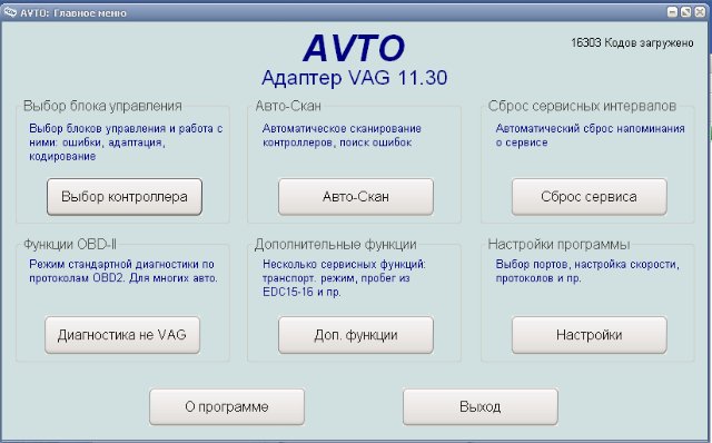

THC Опубликовано 18 октября, 2011 Поделиться Опубликовано 18 октября, 2011 поставил русификатор от avtoadapter на китайце VCDS 11.2, работает вроде нормально, но есть проблема с русскими буквами при выборе машины (см. фото), пробовал SNEgAbraKill, не помогла. кто-нибудь сталкивался с такой же проблемой ? кто-нибудь покупал ВАСЮ-диагноста 11.8 ? или 11.3 от avtoadapter ? хочу поэкспериментировать со своим китайцем, может есть у кого-то свежее 11.2 ? Ссылка на комментарий Поделиться на другие сайты Поделиться
turum Опубликовано 18 октября, 2011 Поделиться Опубликовано 18 октября, 2011 Так 11.3 от автоадаптера и вася 11.8 требуют регу)))))))) Я тут http://www.auto-bk.ru/forum/topic/19008/page__view__findpost__p__214928 выкладывал сборку ...но не проверял.... пробовал SNEgAbraKill На Win 7? Запускал прогу SNEgAbraKill от админа? Ссылка на комментарий Поделиться на другие сайты Поделиться
THC Опубликовано 18 октября, 2011 Поделиться Опубликовано 18 октября, 2011 SNegAbraKillа запускал от админа, не помогло - крякозяблы в Автоматическом поиске неисправностей остались. по твоей ссылке лежит 11.2 от автоадаптера, она на китайце сейчас и работает (16302 кодов загружено) спасибо тебе за это :) с этими версиями я запутался. в общем, на данный момент вот что имеем: 1) VCDS 11.2 China поставляется вместе со шнурком, язык английский, размер VCDS.exe 1000960 байт 2) VCDS 11.2 Автоадаптер (см. фото avtoadapter) язык русский, на китайце работает, размер VCDS.exe 1947896 байт 3) VCDS 11.3 China (см. фото China) язык английский, работает на китайце, размер VCDS.exe 1774592 байт 4) VCDS 11.34 Автоадаптер (см. фото avtoadapter2) язык русский, для китайца требует регистрацию, размер VCDS.exe (Avtoadapter VAG) 6674432 байт, сколько стоит - неизвестно скачать можно тут http://letitbit.net/download/50508.596c82ee0ddc1f4cd2fd3210b772/avtoadapter_vag_1134.rar.html 5) VCDS 11.8 ВАСЯ диагност (см. фото ВАСЯ) язык русский, где скачать неизвестно, стоит - 6000, размер VCDS.exe тоже неизвестно может можно эти версии объединить в одну русскую, подсунуть например китайцу 11.3 русские файлы ? 1 Ссылка на комментарий Поделиться на другие сайты Поделиться
