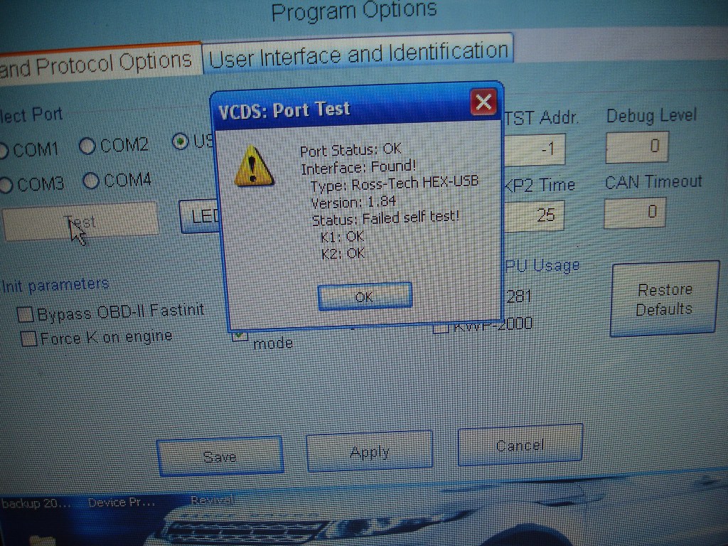

laimisgandia Опубликовано 3 мая, 2012 Поделиться Опубликовано 3 мая, 2012 Привет всем , вот перешил свои шнурок от 10.6 до 11.2 .Все делал как сказано в 1 посту.Вроди все прошло нармално. Но когда делаю тест выдает ошибку Status failed Self-test.Как исправить?Пробовал разные версии совта 11.2 10.6....непамагло Ссылка на комментарий Поделиться на другие сайты Поделиться
