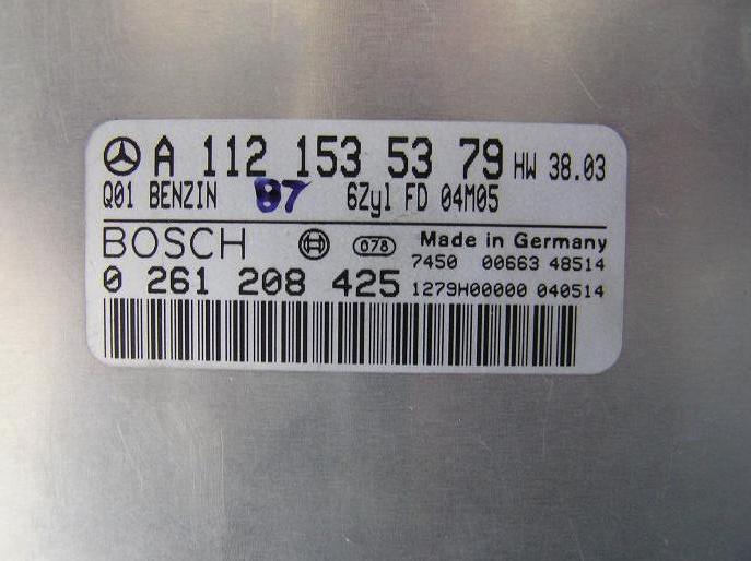

Крайслер Кроссфайр 2002 г. На базе Мерседес 170 3.2 Иммо не читается (93с56). Моторник A 112 153 57 59 (BOSCH 0 261 208 353) , Иммо 170 820 18 26 (Siemens 5WK4 8698). Куплю рабочую пару дампов.

Рабочая пара не помогла. Залил 5P08, 93С56, 1D69J - в комплекте и соответственно записал новый ключ(7935), под 1D69J. Спасибо коллегам за помощь в поиске дампов.
