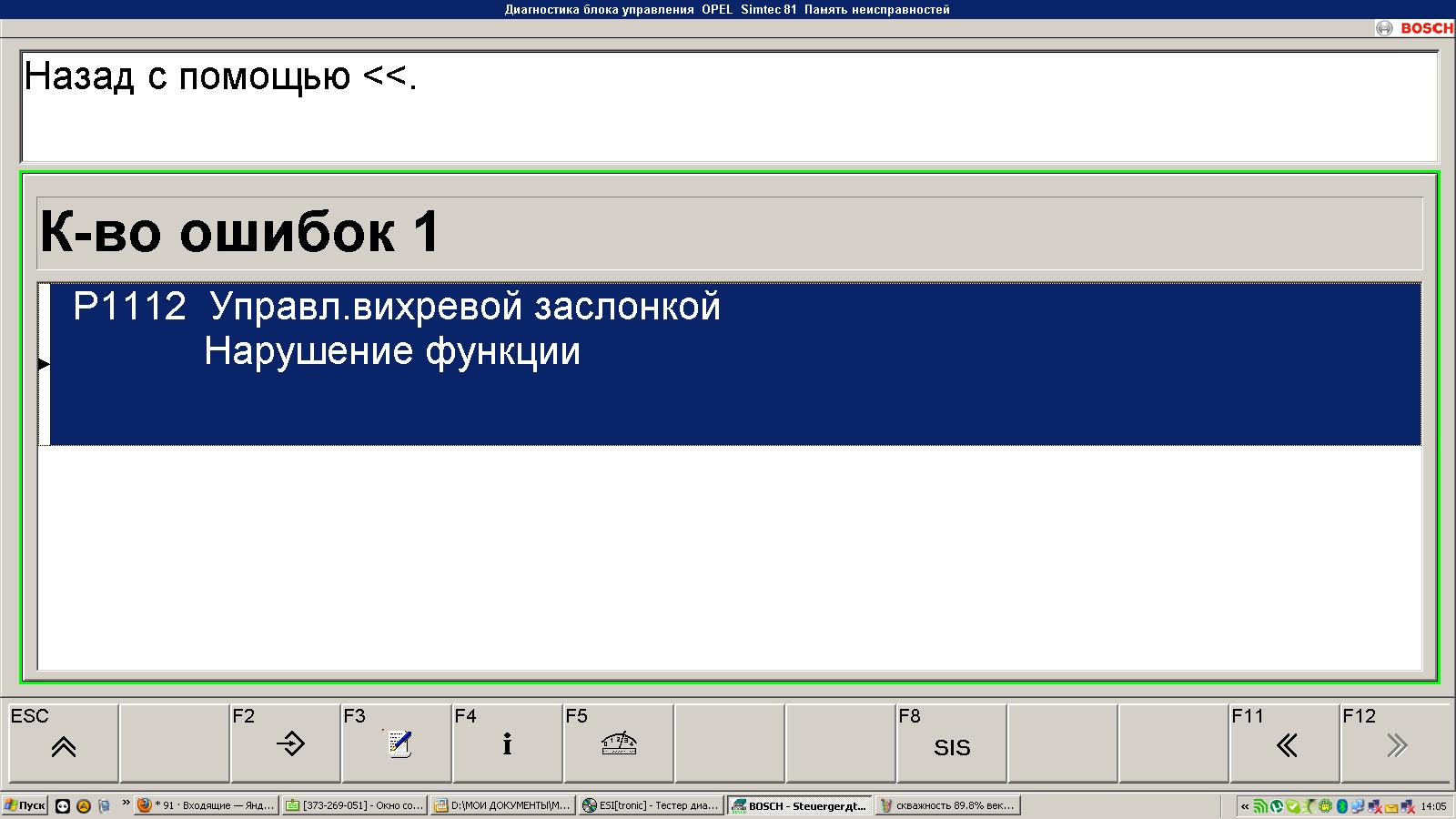

Vectra 05 год Z22YH ошибки P1112 нарушение функции "вихревая заслонка"
Уважаемые коллеги подскажите по вихревой заслонки-что с ней делать? просто читаю в инете кто то чистит их кто то меняет их.на тесты вроде как откликается судя по Ктс у так как КТС говорит достигнут верхний предел потом нижний.

Если деньги девать некуда - можешь сразу менять. Но я бы все же разобрал и почистил для начала. Делал такое около месяца назад - так сажей заросло, что заслонка просто физически не могла двигаться нормально. Почистил - работает как часы. Правда измазался, как черт в этой саже.
разбирал такой коллектор пару раз. там разбиваются гнезда в коллекторе и заслонки клинят.
цена заслонок была около 180евро!!! хозяин чуть не помер от таких цен
