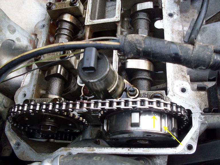

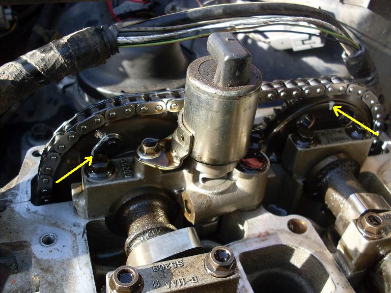

kai-777 Опубликовано 1 июня, 2011 Автор Поделиться Опубликовано 1 июня, 2011 Вот как выглядит грм Что сдесь не правильно помоему впускной распредвал не верно установлен Ссылка на комментарий Поделиться на другие сайты Поделиться

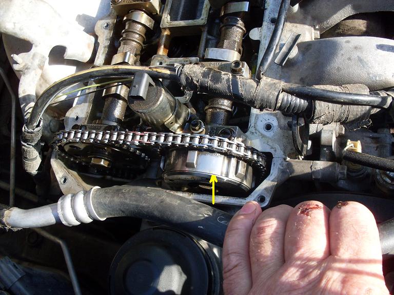

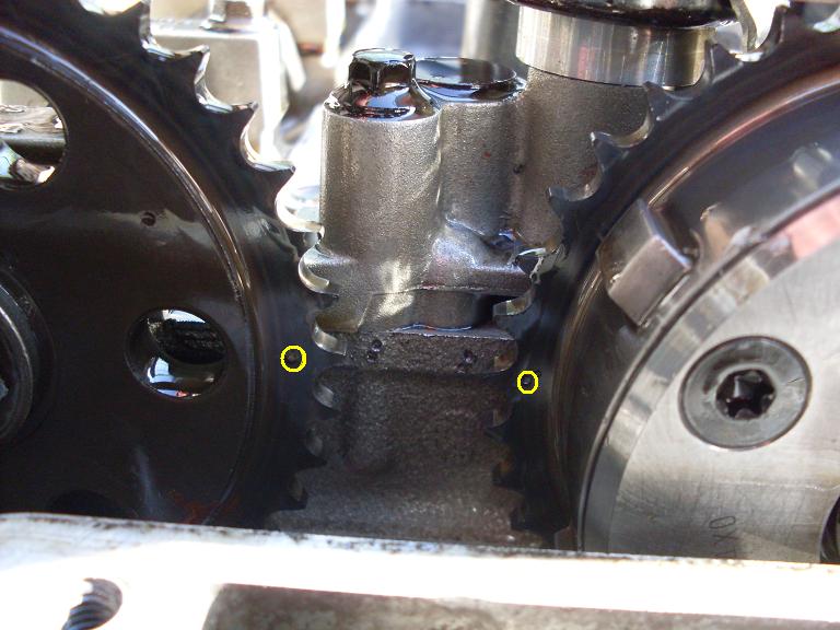

kai-777 Опубликовано 1 июня, 2011 Автор Поделиться Опубликовано 1 июня, 2011 Вот как выглядит грм Что сдесь не правильно помоему впускной распредвал не верно установлен Вот тут не понятно Ссылка на комментарий Поделиться на другие сайты Поделиться

kai-777 Опубликовано 3 июня, 2011 Автор Поделиться Опубликовано 3 июня, 2011 Сравнил мои картинки с вот этими сделал вывод впускной вал не правилно стои Те перь Вопрос как провернуть распредвал не разбирая Крышки и неснимая распредвал Ссылка на комментарий Поделиться на другие сайты Поделиться
gorusya Опубликовано 3 июня, 2011 Поделиться Опубликовано 3 июня, 2011 Сравнил мои картинки с вот этими сделал вывод впускной вал не правилно стои Те перь Вопрос как провернуть распредвал не разбирая Крышки и неснимая распредвал блин ! ну это трудности помоему для нормального моториста не составляет ! вот еще сравни Документ Microsoft Word.doc Ссылка на комментарий Поделиться на другие сайты Поделиться
