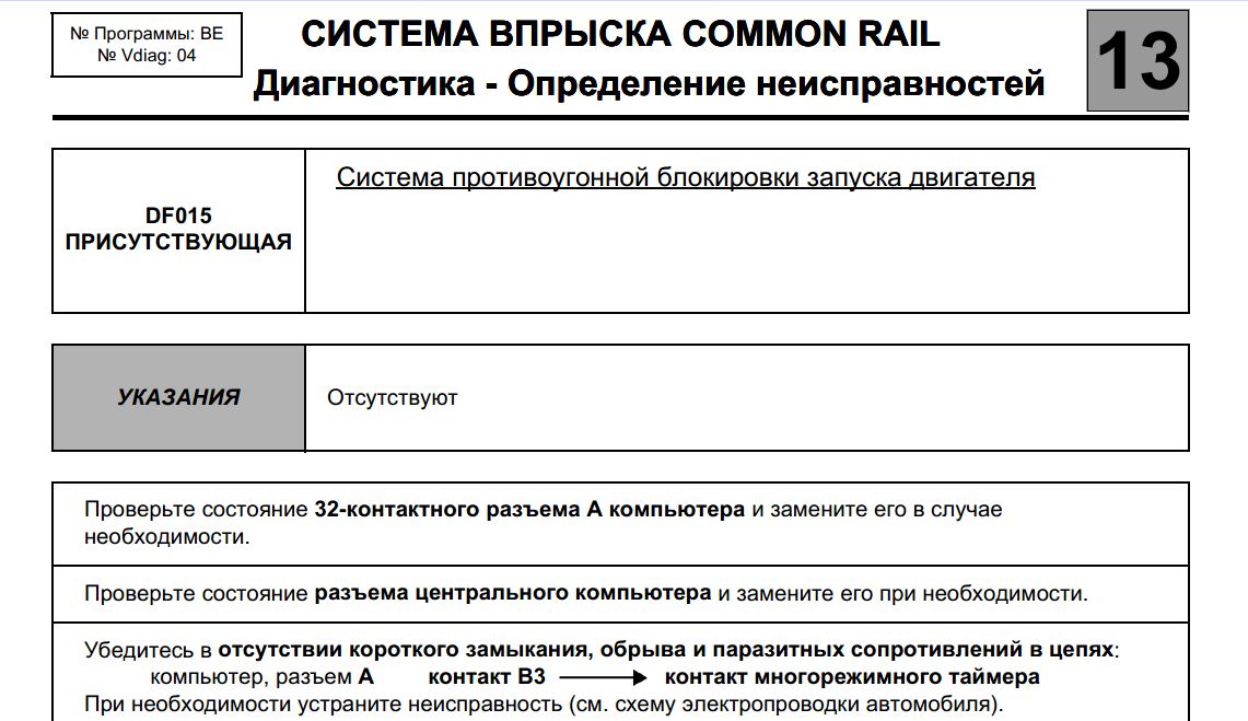

SAAB Опубликовано 12 октября, 2013 Поделиться Опубликовано 12 октября, 2013 разобрал внутри електросхема с катушки три провода красный + чорнй - и оранжевый я так понимаю сигнал к иммо. Машина не запускается лампа иммо быстро моргает ошибка по иммо DF015 Ссылка на комментарий Поделиться на другие сайты Поделиться
Slavik k Опубликовано 12 октября, 2013 Поделиться Опубликовано 12 октября, 2013 вот что советуют Ссылка на комментарий Поделиться на другие сайты Поделиться
