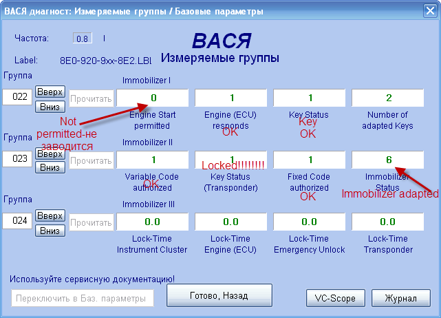

052 Опубликовано 12 февраля, 2015 Поделиться Опубликовано 12 февраля, 2015 Привет всем. Сегодня встал, а машин заводится и глохнет. Ключ мигает, с обеми транспондерами. Всё было нормально( припоминаю , что в кармане был ключ от опель астры 2009 г). Вот не врубаюсь , что з хрень произошла. Катушку прозвонил 21 Ом, проводку до приборки пины 30-31 тоже. .Что то не пойму-приборка гаркнула что ли.(ошибка 01177 висит Ссылка на комментарий Поделиться на другие сайты Поделиться
052 Опубликовано 12 февраля, 2015 Поделиться Опубликовано 12 февраля, 2015 (изменено) Компонент и/или версия: KOMBI+WEGFAHRS. RB4 D26 Кодировка: 00301 Код мастерской: WSC 00000 VCID: 2D2DDEAFF41F Дополнительная информация: WAUZZZ8E02A294236 AUZ6Z0B0032555 1 неисправность: 01177 - Блок управления двигателя 65-10 - Unauthorized - Непостоянно ЗЫ Понимаю, что лезть в 95040 надо Изменено 12 февраля, 2015 пользователем 052 Ссылка на комментарий Поделиться на другие сайты Поделиться
