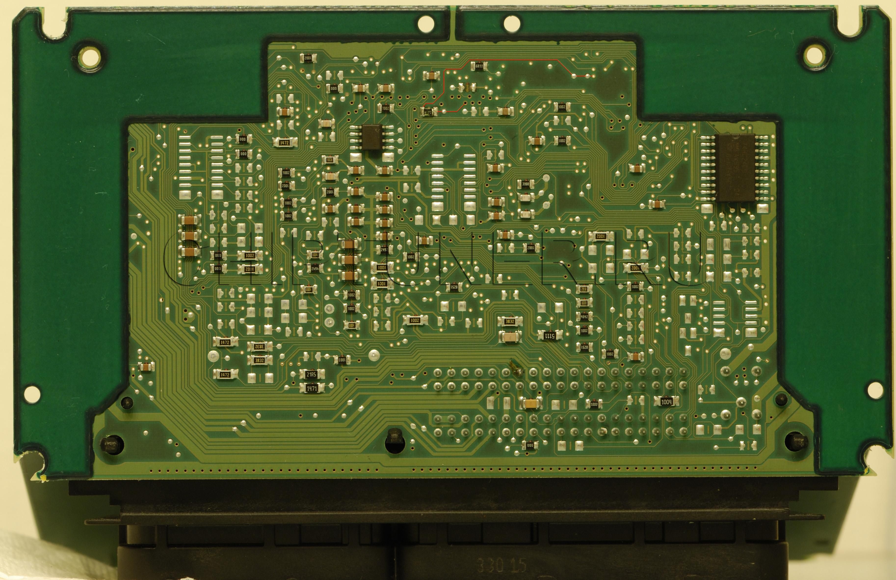

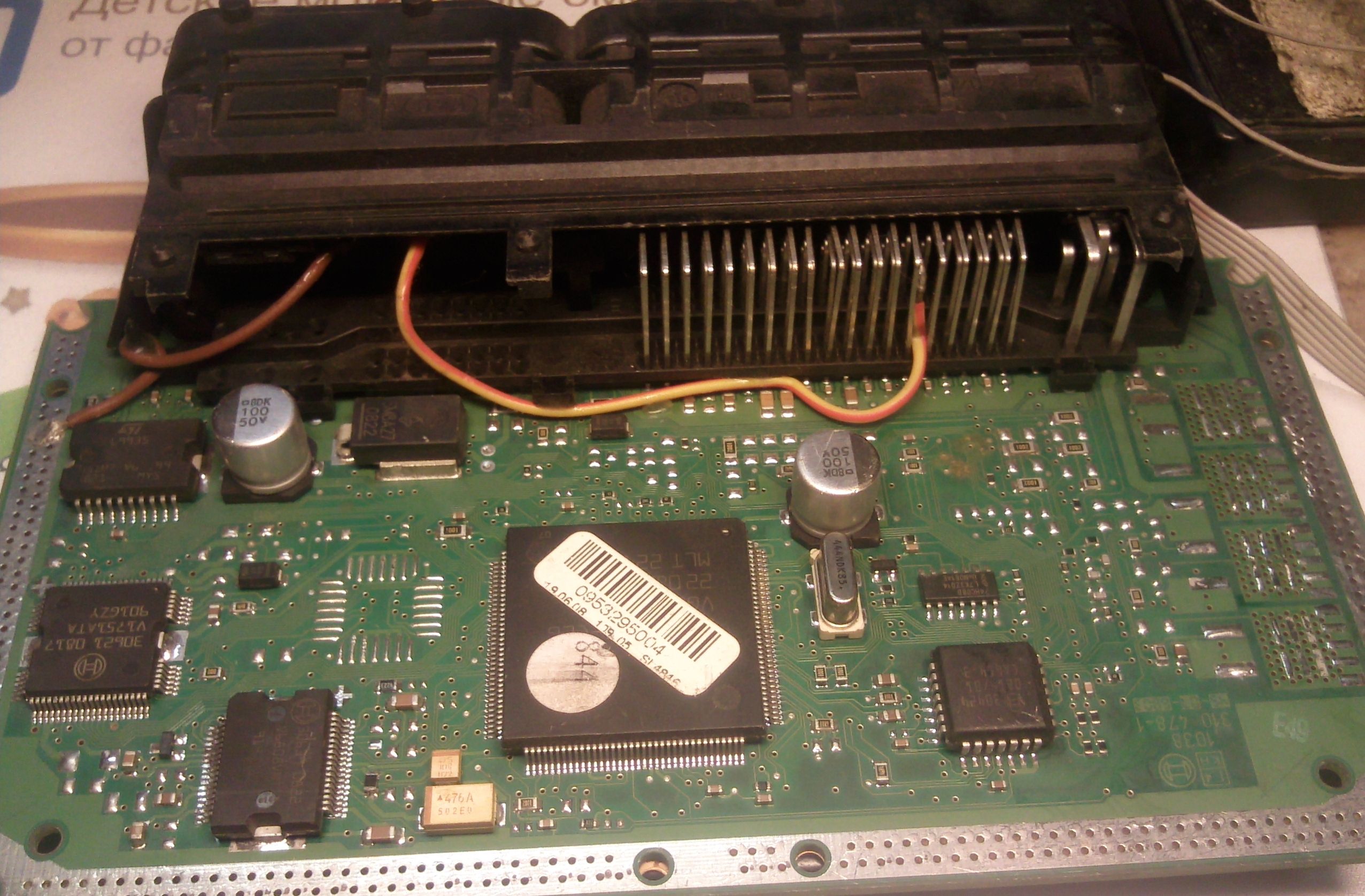

wow-111 Опубликовано 4 июня, 2011 Поделиться Опубликовано 4 июня, 2011 (изменено) фотку телефоном делал... это реализация трехрежимки по тольяттински. Изменено 5 июня, 2011 пользователем Slavik k Ссылка на комментарий Поделиться на другие сайты Поделиться

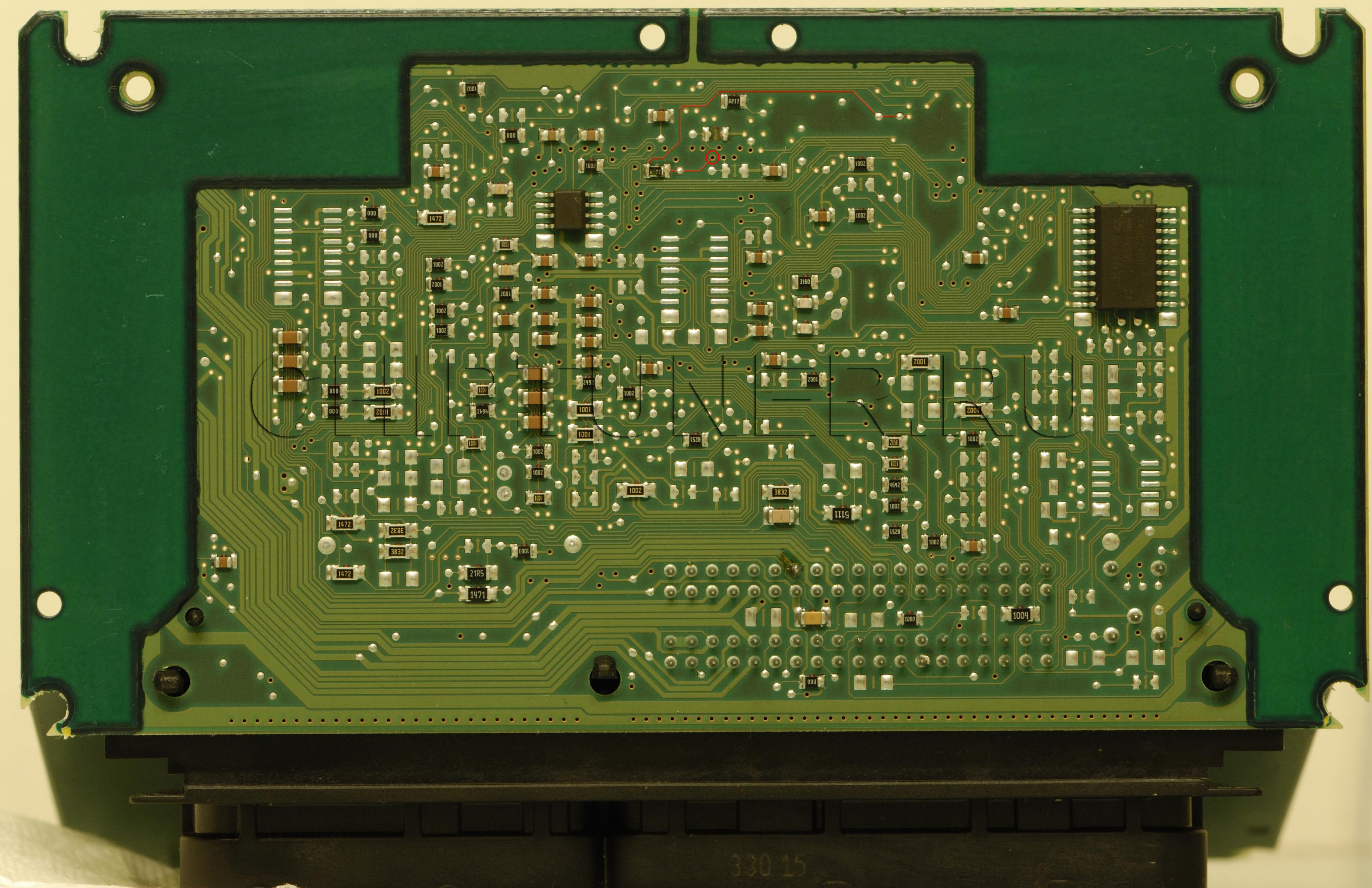

wow-111 Опубликовано 4 июня, 2011 Поделиться Опубликовано 4 июня, 2011 (изменено) а это обратная сторона Изменено 5 июня, 2011 пользователем Slavik k Ссылка на комментарий Поделиться на другие сайты Поделиться
240604 Опубликовано 4 июня, 2011 Автор Поделиться Опубликовано 4 июня, 2011 разглядывал разглядывал не совсем понял (под ркой нет боша чтоб сравнить) допаивать там нужно что-то или только провода? Ссылка на комментарий Поделиться на другие сайты Поделиться
240604 Опубликовано 4 июня, 2011 Автор Поделиться Опубликовано 4 июня, 2011 и какое у них ПО сами клепают,или склеивают из готовых прошивок? Ссылка на комментарий Поделиться на другие сайты Поделиться
wow-111 Опубликовано 4 июня, 2011 Поделиться Опубликовано 4 июня, 2011 П.О. они делают свое.Переделки какие-то есть.я один такой пытался вернуть к нормальной жизни(залить стандартное п.о.) не получилось ни одним загрузчиком. Ссылка на комментарий Поделиться на другие сайты Поделиться
ROMASICK Опубликовано 4 июня, 2011 Поделиться Опубликовано 4 июня, 2011 (изменено) Вот фотографии можите посмотреть разницу. Изменено 5 июня, 2011 пользователем Slavik k Ссылка на комментарий Поделиться на другие сайты Поделиться
jody Опубликовано 6 июня, 2011 Поделиться Опубликовано 6 июня, 2011 да ничего они там не доделали кроме перемычки. Ссылка на комментарий Поделиться на другие сайты Поделиться
ROMASICK Опубликовано 6 июня, 2011 Поделиться Опубликовано 6 июня, 2011 В 04.06.2011 в 18:23, wow-111 сказал: П.О. они делают свое.Переделки какие-то есть.я один такой пытался вернуть к нормальной жизни(залить стандартное п.о.) не получилось ни одним загрузчиком. А при считывании, что получается? Не может связаться на чтение или что? А если напаять резистр на ногу процессора и разрешить программирование в обход цепи, может просто переход со слоя на слой почикали чтобы связи не было? Там переход, как раз с обратной стороны под процессором, сразу не заметить, так делают защиту от считывания, окуратно мелким сверлышком, чтобы не было видно. Я его обвел на рисунке. Ссылка на комментарий Поделиться на другие сайты Поделиться
algol2 Опубликовано 20 июня, 2011 Поделиться Опубликовано 20 июня, 2011 В 04.06.2011 в 17:09, wow-111 сказал: а это обратная сторона это не с сто комсомольская?сергей такое мутил. Ссылка на комментарий Поделиться на другие сайты Поделиться
