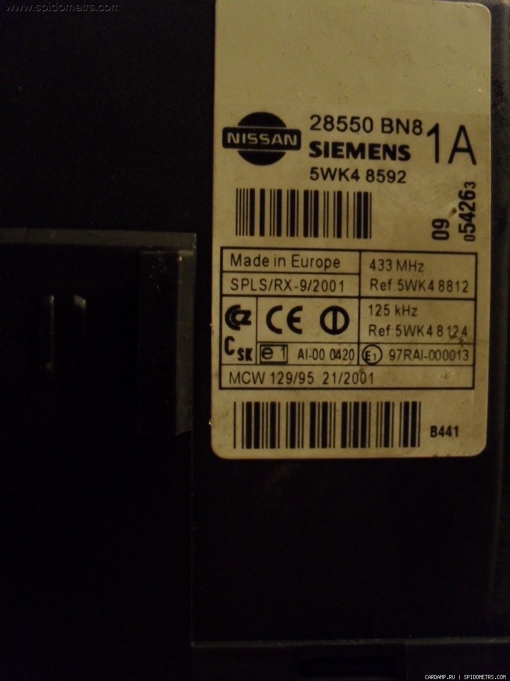

всем привет! помогите пожалуйста! у меня вот такая проблема: щёлкает замок багажника и блокируеться стартёр.
вроде замок отщёлкал поворачиваю ключик на стартер стартер начинает вроде работать и сразу же опять замок начинает щёлкать и стартер блокируеться! может кто знает в чём дело помогите! я снял BSI вот фото SDC10500.JPG
есть прогер upa usb. проверка ключей была убрана ещё до меня
да и может кто знает распиновку гнёзд в частности вход и выход на стартёр?

Тут тема про ремонт ЭБУ Январь-7.2
