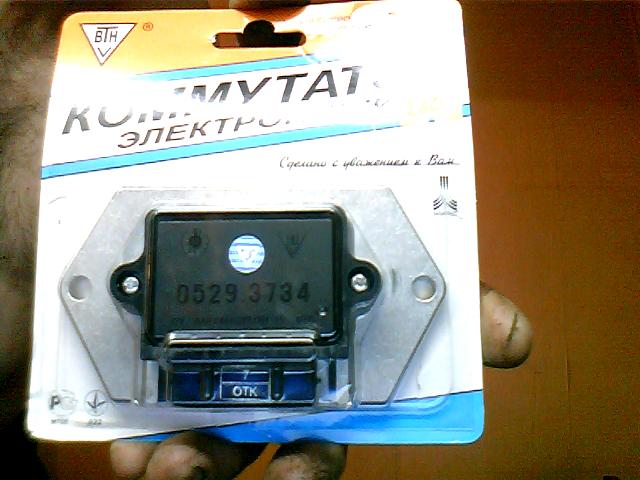

Serga Опубликовано 17 марта, 2011 Поделиться Опубликовано 17 марта, 2011 В 16.03.2011 в 16:06, accent602 сказал: привет всем. Где то читал что похожие ключи стоят в коммутаторах. Ни кто не может просветить. Вчера два комутатора купил для Январика 7.2 два ключа вылетело.Украинские коммутаторы г. Винница 09г В 10г уже в одном не такой был ключ.Потом выложу фото его.Зато сразу можно проверить их на работоспособность.чем купив не известно какие ключи. Ссылка на комментарий Поделиться на другие сайты Поделиться
accent602 Опубликовано 18 марта, 2011 Поделиться Опубликовано 18 марта, 2011 В 17.03.2011 в 20:01, Serga сказал: Вчера два комутатора купил для Январика 7.2 два ключа вылетело.Украинские коммутаторы г. Винница 09г В 10г уже в одном не такой был ключ.Потом выложу фото его.Зато сразу можно проверить их на работоспособность.чем купив не известно какие ключи. Вот это и радует, а то 4 ключа купил 2 пробитых да и ездить за ними далеко, а коммутаторы поищу у нас в магазинах. спасибо за инфу Ссылка на комментарий Поделиться на другие сайты Поделиться
accent602 Опубликовано 18 марта, 2011 Поделиться Опубликовано 18 марта, 2011 НАШЁЛ коммутатор. вот так он выглядит. Ключ один в один как в Я7.2 Ссылка на комментарий Поделиться на другие сайты Поделиться
Serga Опубликовано 18 марта, 2011 Поделиться Опубликовано 18 марта, 2011 В одном украинском есть.2010г.копия такой же. А в другом таком же 2009г. составной транзистор из двух стоит.это не то.И на радиаторе спереди сверху промаркировано 0529.3734-01 на пластмассовой крышке так же как у второго 0529.3734 Если дополнительно на радиаторе присутствует этот номер и еще -01 там такого ключа точно нет.уже две крышки вскрыл.Купил без номера на радиаторе там есть.Припаял все работает клиент уехал довольный. Ссылка на комментарий Поделиться на другие сайты Поделиться
accent602 Опубликовано 18 марта, 2011 Поделиться Опубликовано 18 марта, 2011 В 18.03.2011 в 18:23, Serga сказал: В одном украинском есть.2010г.копия такой же. А в другом таком же 2009г. составной транзистор из двух стоит.это не то.И на радиаторе спереди сверху промаркировано 0529.3734-01 на пластмассовой крышке так же как у второго 0529.3734 Если дополнительно на радиаторе присутствует этот номер и еще -01 там такого ключа точно нет.уже две крышки вскрыл.Купил без номера на радиаторе там есть.Припаял все работает клиент уехал довольный. Наверно мне повезло, теперь буду смотреть на номер на радиаторе, сегодня разобрал два коммутатора ключи есть. Номера на радиаторе не нашёл, только на крышке пластмассовой. Ссылка на комментарий Поделиться на другие сайты Поделиться
Serga Опубликовано 18 марта, 2011 Поделиться Опубликовано 18 марта, 2011 (изменено) В 18.03.2011 в 18:35, accent602 сказал: Наверно мне повезло, теперь буду смотреть на номер на радиаторе, сегодня разобрал два коммутатора ключи есть. Номера на радиаторе не нашёл, только на крышке пластмассовой. Крышки до конца не вскрывал.отогнешь сразу видно плата внизу и ключ.Если видать плату сверху то там под ней составной транзистор нехрен ковырять даже. Прижимаете обратно крышку на место и шов проливаете суперклеем как и было.Коммутатор все равно еще пригодится.Но лучше конечно не ошибаться. Изменено 18 марта, 2011 пользователем Serga Ссылка на комментарий Поделиться на другие сайты Поделиться
