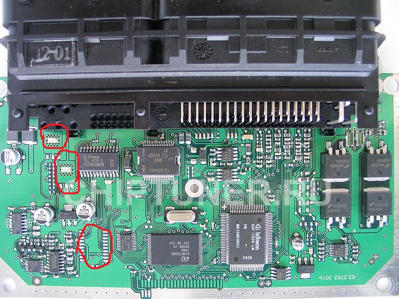

malish Опубликовано 23 марта, 2013 Поделиться Опубликовано 23 марта, 2013 Господа, подскажите, что здесь должно быть(выделено красным) блок январь 7.2 16v автел И еще вопросик,машина ваз 21124 стоял бош 7.9.7,бортовик штат 110х4.....Поставил январь 7.2, бортовик пишет обрыв к-линии, с бошем все нормально.......Ни пойму почему так,мне кажется проблема не в январе......Проводка 7.9.7 и 7.2 говорят обинаковая и переделывать ничего не надо... Ссылка на комментарий Поделиться на другие сайты Поделиться
Tumaster Опубликовано 24 марта, 2013 Поделиться Опубликовано 24 марта, 2013 Отмеченное красным это площадки под под детали .Но в данном блоке эти функции не нужны и соответственно их наличие не нужно.Бортовик в его настройках есть выбор ьлока управлени выбери в ручную и поставь 7.2.Хотя этот БК должен определять автоматически Ссылка на комментарий Поделиться на другие сайты Поделиться
malish Опубликовано 24 марта, 2013 Поделиться Опубликовано 24 марта, 2013 значит как я и думал дело в бортовике,нет там ни какого выбора контроллера.....Мозги диагностируются и шьются нормально....всем спасибо... Ссылка на комментарий Поделиться на другие сайты Поделиться
