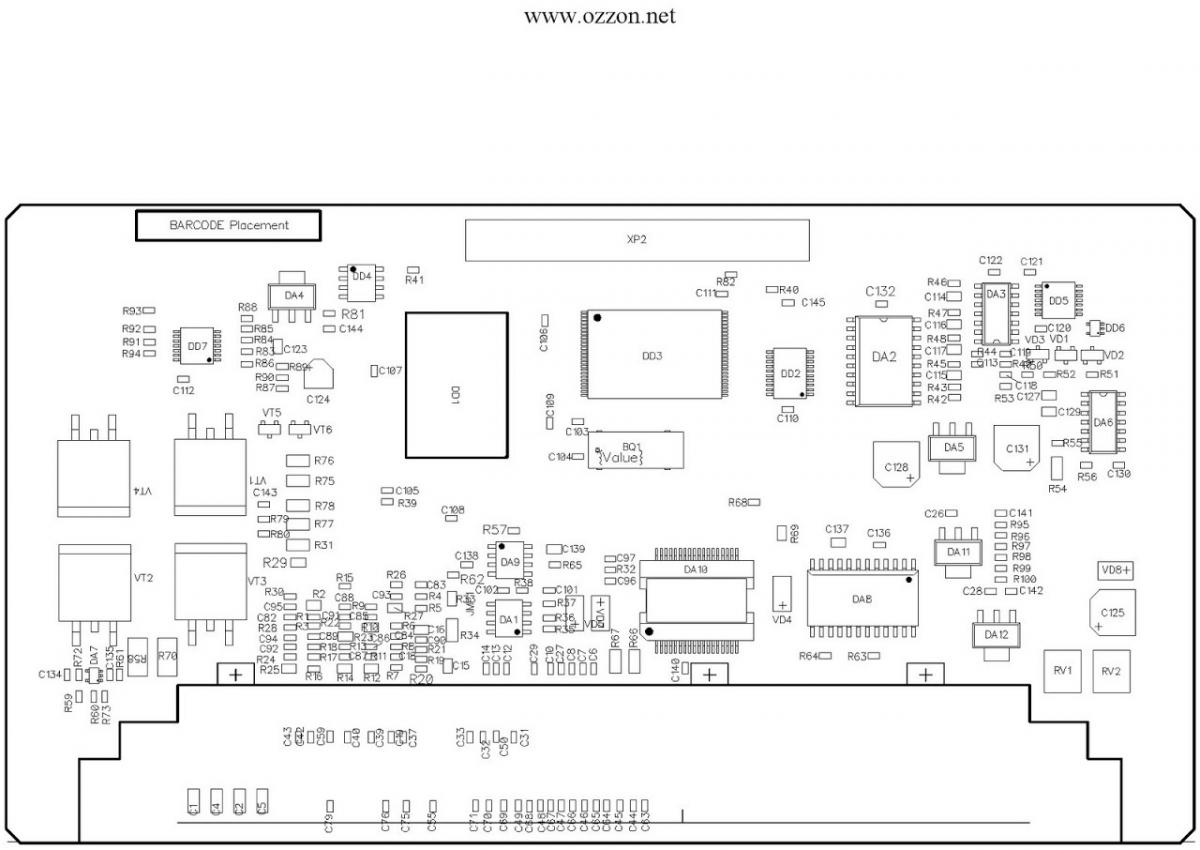

malish Опубликовано 8 июня, 2013 Поделиться Опубликовано 8 июня, 2013 Снова задаюсь вопросом у знатаков, на всех январях которые я встречал отсутствуют элементы da2 ,da11, da12, на этой схеме они есть,и разводка платы под них предусмотрена, вопрос: Что это за элементы, и для чего они нужны.(понятно что в январь 7.2 они не нужны,но зачем разводка предусмотрена) и может есть у кого читабельная схемка я 7.2??? Ссылка на комментарий Поделиться на другие сайты Поделиться
Alex64 Опубликовано 8 июня, 2013 Поделиться Опубликовано 8 июня, 2013 DA-2 - HIP 9011 DA-11 - упр. клапаном впускной трубы DA-12 - нагр. 2-го ДК Ссылка на комментарий Поделиться на другие сайты Поделиться
malish Опубликовано 8 июня, 2013 Поделиться Опубликовано 8 июня, 2013 В каких то версиях эбу с данной платой присутствовали эти элементы??? Ссылка на комментарий Поделиться на другие сайты Поделиться
Alex64 Опубликовано 8 июня, 2013 Поделиться Опубликовано 8 июня, 2013 Наверно планировали, потом передумали. Ссылка на комментарий Поделиться на другие сайты Поделиться
malish Опубликовано 8 июня, 2013 Поделиться Опубликовано 8 июня, 2013 hip 9011 , планировали на нем сделать канал детонации но оказалось дорого)))нагрев 2го дк понятно-планировали евро3, а что такое управление клапаном впускной трубы??? Ссылка на комментарий Поделиться на другие сайты Поделиться
