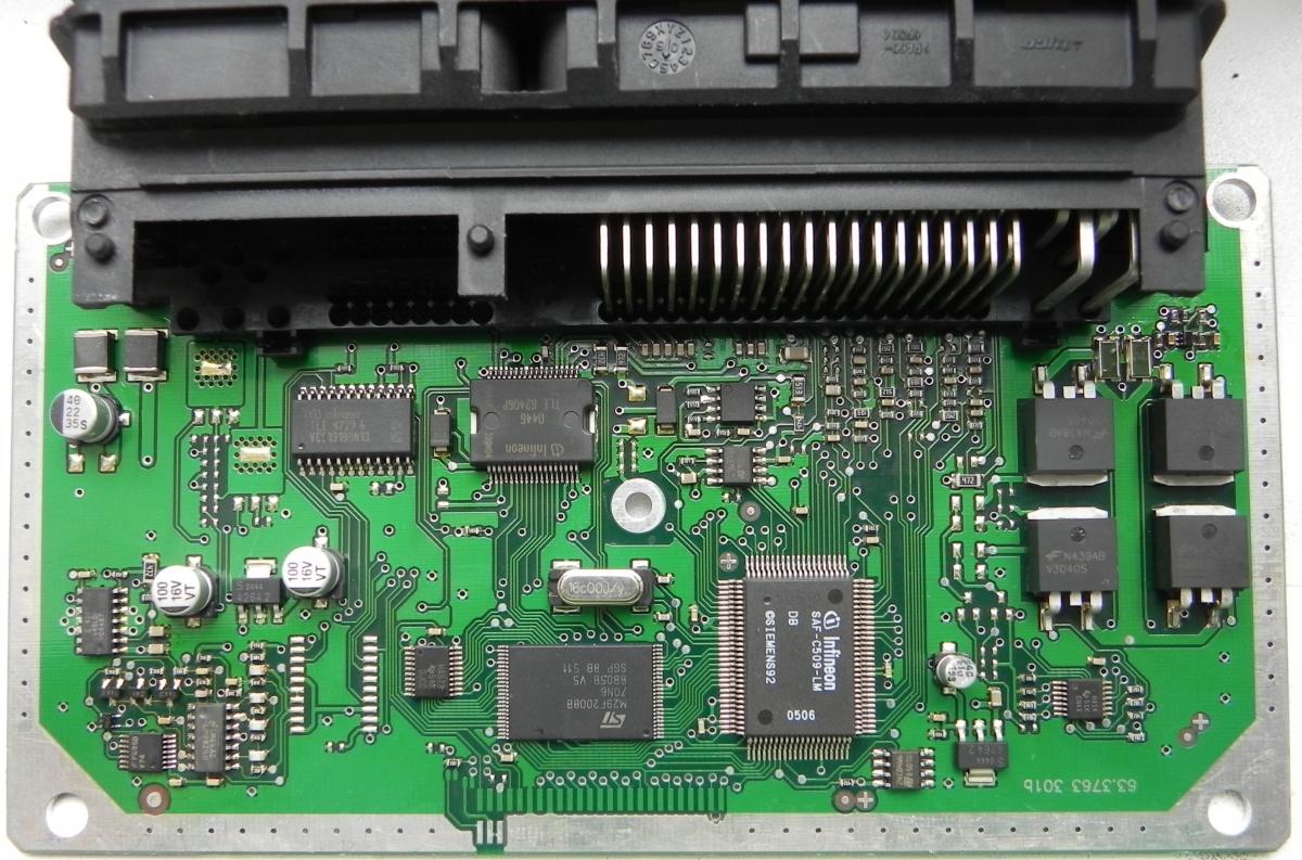

Решил доработать Январь 7.2 8 кл в 16 кл сделал все как написано на чип тюнере впаял 2 ключа 4 резика, Залил прошивку 16кл, итог машина не заводиться, стартер не крутит, при вкл зажигании чек горит бк все параметры показывает параметры показывает, прошивал не один раз .Пробовал Заводить машину вручную не заводится. Что не так, что сгорело?

Блок до твоего вмешательства работал ???? если работал то, ты когда паял мог пайкой замкнуть другие элементы !!! проверь с помощью лупы Прошивка соотвествует этому блоку???
Блок работал стоял на четырке 8кл 1.5, прошивку залил сток I205DO54, хочу воткнуть на 12 1.6 16кл, обороты двигателя не видит искры нет, все параметры при вкл зажигании показывает.
А коллекторы добавленных транзисторов вместе не замкнулись случайно, через пробитую пр пайке прокладку (припой может выступить с обратной стороны и проткнуть её)? Обычно запаял два ключа и два резистора + токовый и нет проблем. Снимите плату с основания и так испробуйте.
С обратной стороны смотрел все хорошо ничего не выступает, а какая микросхема отвечает за сигналы на ключи
Под ключами, вокруг которой резисторы недостающие напаивали.
Вот фотка, всё также?
Изменено пользователем exe-111
На фото все так же, а заклепка которую высверливал на массу плату обязательно должна замыкать?
Заклепка не имеет значения. надо на входах ключей при прокрутке смотреть, мультиметром с логическим пробником или осциллографом, есть ли логические управляющие уровни.
А сопротивление коллекторов ключей Кат.Зажиг. на массу блока и затворов ключей Кат.Зажиг. на массу блока одинаковое у всех 4-х ключей?

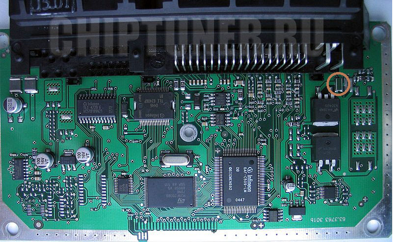

здраствуйте, бло я 7,2 8 кл., выбило два ключа КЗ одновременно, их поменял ещё есть там микруха какая то вот она тоже подгаревшая я так понимаю это входной резитор на ключи кз, как он называется? вот он на фотки красным цветом выделен.
