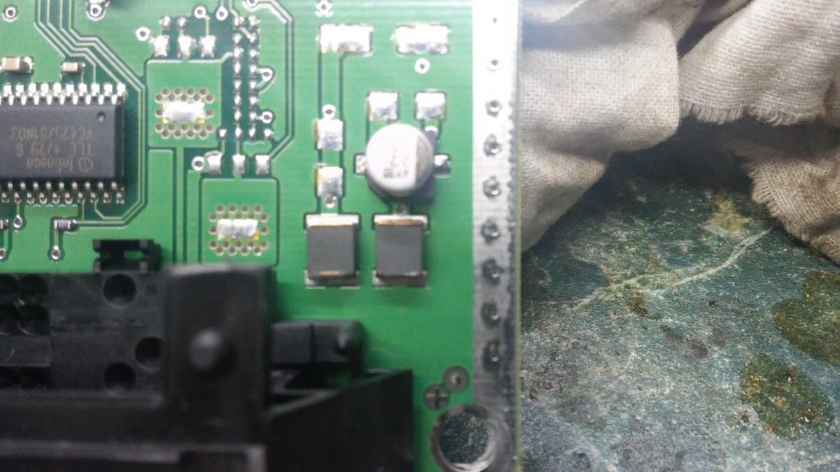

driver35 Опубликовано 21 декабря, 2014 Поделиться Опубликовано 21 декабря, 2014 помогите опознать. сгорели 2 чёрные детали на блоке, я 72 1.5 8кл Ссылка на комментарий Поделиться на другие сайты Поделиться
deleks Опубликовано 21 декабря, 2014 Поделиться Опубликовано 21 декабря, 2014 супрессор применяются с целью защитывместо варисторов с гораздо большей скоростью быстродействия. Ссылка на комментарий Поделиться на другие сайты Поделиться
driver35 Опубликовано 21 декабря, 2014 Поделиться Опубликовано 21 декабря, 2014 deleks спасибо. а обозначение и номинал чтоб приобрести не подскажете? Ссылка на комментарий Поделиться на другие сайты Поделиться
deleks Опубликовано 21 декабря, 2014 Поделиться Опубликовано 21 декабря, 2014 в любом эбу стоят.только по размерам разные. Ссылка на комментарий Поделиться на другие сайты Поделиться
