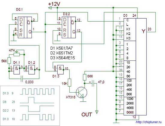

чип Опубликовано 4 января, 2016 Поделиться Опубликовано 4 января, 2016 Запаял я ключи в Я7, как теперь можно на столе проверить выходящий сигнал с этих ключей? есть пара вариантов: 1) подсоеденить лампочку 21W один контакт на массу, второй на выход с ключа и через диагностику запускать исполнительный механизм искра 1, 2, 3, 4 цилиндр 2) второй вариант замутить такой вот осциллограф из ноутбука и так же через диагностику запускать исполнительный механизм и смотреть сигнал, получится ли так? http://www.youtube.com/watch?v=msXuEYFF8wk а где на самом ключе выход подскажи? Ссылка на комментарий Поделиться на другие сайты Поделиться
Tumaster Опубликовано 5 января, 2016 Поделиться Опубликовано 5 января, 2016 Выход на ключе это площадка ключа( исток) Вход =(затвор) к нему с миросхемы через резистор идет сигнал. Сток как правило припаян через мощный резистор 0.02 ом на землю Проверять можно подцепив лампу 5вт к разъему идущему на КЗ второй конец на +12в Для просмотра сигналов нужен генератор имитирующий сигнал датчика колен-вала Ссылка на комментарий Поделиться на другие сайты Поделиться
чип Опубликовано 5 января, 2016 Поделиться Опубликовано 5 января, 2016 Выход на ключе это площадка ключа( исток) Вход =(затвор) к нему с миросхемы через резистор идет сигнал. Сток как правило припаян через мощный резистор 0.02 ом на землю Проверять можно подцепив лампу 5вт к разъему идущему на КЗ второй конец на +12в Для просмотра сигналов нужен генератор имитирующий сигнал датчика колен-вала Подскажи пожалуйста как сочинить такой генератор? Ссылка на комментарий Поделиться на другие сайты Поделиться
Tumaster Опубликовано 5 января, 2016 Поделиться Опубликовано 5 января, 2016 (изменено) Подскажи пожалуйста как сочинить такой генератор? Не ленись и посмотри в инете полно схем! если есть комп с(КОМП-ПОРТОМ) есть просто программа на форуме chip tuner Ищи и найдешь (извини не умею делать ссылки на форум) Изменено 5 января, 2016 пользователем Tumaster Ссылка на комментарий Поделиться на другие сайты Поделиться
чип Опубликовано 5 января, 2016 Поделиться Опубликовано 5 января, 2016 Не ленись и посмотри в инете полно схем! если есть комп с(КОМП-ПОРТОМ) есть просто программа на форуме chip tuner Ищи и найдешь (извини не умею делать ссылки на форум) не ленюсь вот как раз такую программу я только что нашел но проблема ни компа с ком портом ни пота нет через к-лайник ни как или есть еще какой выход? Ссылка на комментарий Поделиться на другие сайты Поделиться
Tumaster Опубликовано 5 января, 2016 Поделиться Опубликовано 5 января, 2016 (изменено) Вот что осталось Остальное рой в инете Изменено 5 января, 2016 пользователем Tumaster Ссылка на комментарий Поделиться на другие сайты Поделиться
чип Опубликовано 5 января, 2016 Поделиться Опубликовано 5 января, 2016 Вот что осталось спасибо но я в этом не силен могу только поинтересоваться что за сие чудо? Ссылка на комментарий Поделиться на другие сайты Поделиться
