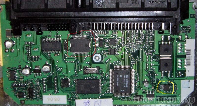

Hottabich-1 Опубликовано 7 января, 2016 Поделиться Опубликовано 7 января, 2016 ну значит точно TLE 6240GP сгорел потому что я свои мозги другу подключал и у него все тоже самое началось... вот только понят не могу как он мог сгореть? ключи же целые... об этом что выше написано раньше нельзя было написать? "я не волшебник я только учусь" поменять TLE 6240GP красным обвел на фото возможно еще формирователь (по памяти не вспомню что там стоит) и его цепи желтым обвел на фото смотреть надо его возможно влага отпотел Ссылка на комментарий Поделиться на другие сайты Поделиться

Александр1989 Опубликовано 7 января, 2016 Поделиться Опубликовано 7 января, 2016 об этом что выше написано раньше нельзя было написать? "я не волшебник я только учусь" поменять TLE 6240GP красным обвел на фото возможно еще формирователь (по памяти не вспомню что там стоит) и его цепи желтым обвел на фото смотреть надо его возможно влага отпотел извини тупанул... я щас посмотрел на тле чип он подкапченый какой то и немного выпуклый... а формирователь нормальный вроде... спасибо большое... еще вопросик,сколько примерно обойдется ремонт ТЛЕ...? Ссылка на комментарий Поделиться на другие сайты Поделиться
Hottabich-1 Опубликовано 7 января, 2016 Поделиться Опубликовано 7 января, 2016 Да бог его знает цены у всех разные а менять его ну....... 15 минут с разборкой и сборкой. у тебя видимо не одна причина ну я так думаю, импульсы на модуль идут, а искры то нет! надо модуль для проверки!Тут на форуме поищи продают детали, хотя тебе предложили serg81 целый контролер бери а этот как донор продашьот всякой влаги и отпотевания я лично делал человеку на калине всю плату автолаком покрыл с обоих сторон и края корпуса герметиком. перенес бы но проводка очень короткая оказалась, даже радиатор печки потек и не чего! Ссылка на комментарий Поделиться на другие сайты Поделиться
