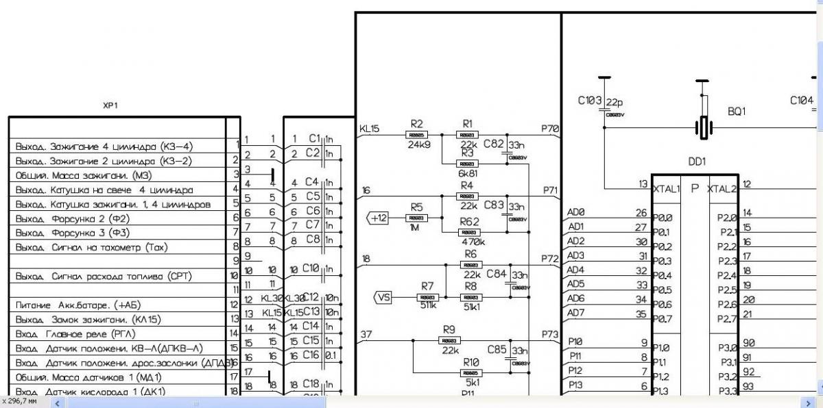

Alex64 Опубликовано 29 августа, 2017 Поделиться Опубликовано 29 августа, 2017 Сравнить напряжение на 87-й ноге процессора. Идет через делитель R1, R2, R3. По нему похож определяется напряжение. Ссылка на комментарий Поделиться на другие сайты Поделиться
vovik2 Опубликовано 1 сентября, 2017 Поделиться Опубликовано 1 сентября, 2017 Спасибо,сейчас гляну......... Ссылка на комментарий Поделиться на другие сайты Поделиться
vovik2 Опубликовано 2 сентября, 2017 Поделиться Опубликовано 2 сентября, 2017 Alex64 На плате отсутствует R3-6.8k Не понял,по схеме должен быть да и по логике,всё ж делитель.Смотрел через лупу-не вижу чтоб его отпаяли....На 87 ногу через R2 и R1 уходит 5.6вольт. Попробую подпаять R3,посмотрим что получиться.Мелко всё,зрение не то. Ссылка на комментарий Поделиться на другие сайты Поделиться
vovik2 Опубликовано 5 сентября, 2017 Поделиться Опубликовано 5 сентября, 2017 ДВС! Подпаял R3,на 87-ю ногу пошло 2.5в. Поставил блок,завёл. Вроде всё получилось-чек погас,ошибки нет. Большущее спасибо Alex64 за помощь! Ссылка на комментарий Поделиться на другие сайты Поделиться

ysn967 Опубликовано 13 августа, 2019 Поделиться Опубликовано 13 августа, 2019 Поставлю вопрос по другому. Подскажите пожалуйста что можно проверить в ЭБУ Январь 7.2 (авто исключается). Машина на холостых оборотах глохла, иногда с ошибкой 0562. Была заменена TLE6240. Теперь появилась ошибка 0563.При включении зажигания в диагностике бортовое напряжение и АЦП -14В, на аккумуляторе 12В. Если завести авто то, в диагностике напряжение 17В на аккумуляторе 14В. Ссылка на комментарий Поделиться на другие сайты Поделиться
regs40 Опубликовано 13 августа, 2019 Поделиться Опубликовано 13 августа, 2019 С клеммы замка через контакт разьема 13 на делитель R2,R3 через R1 на пин 87 процессора все измерение. К АЦП относится VREF=5вольт через R39 10 кОм со стабилизатора 4264 около 2404 .Это 78 пин проца.Сколько там при питании 12 и 8 вольт? Ссылка на комментарий Поделиться на другие сайты Поделиться
