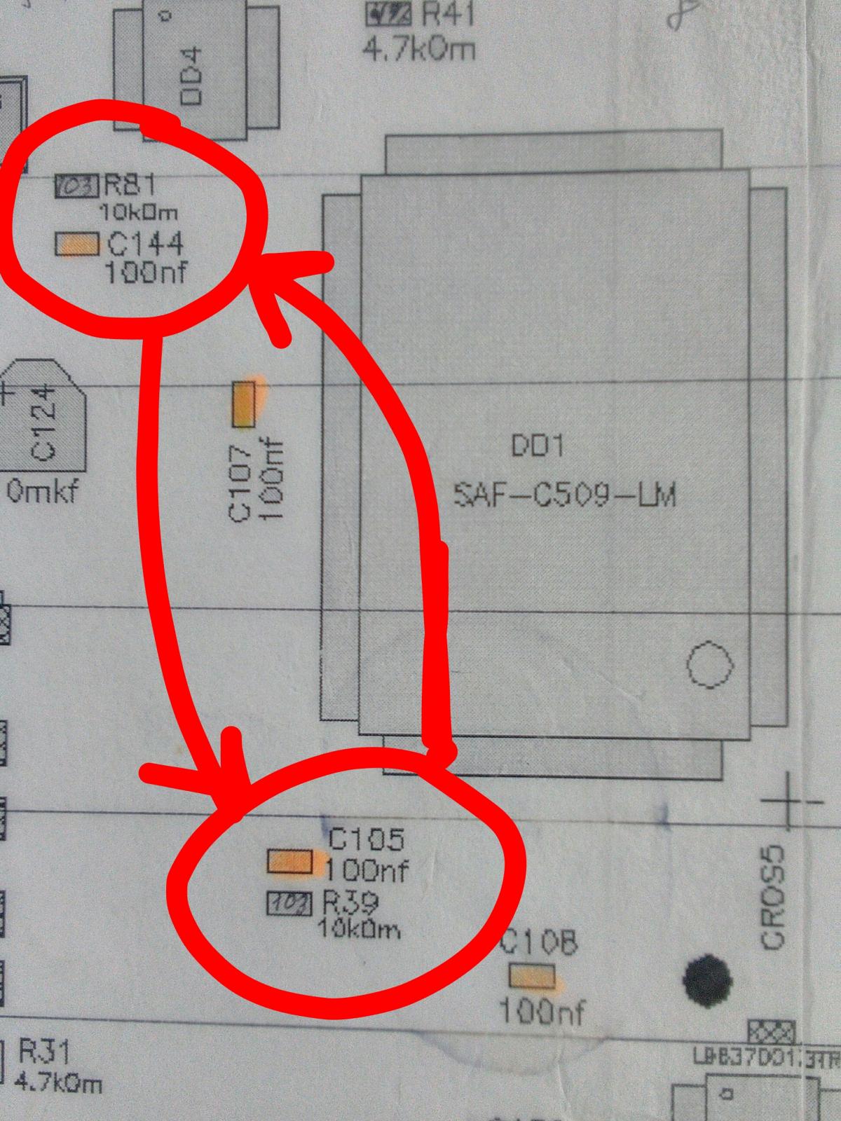

regs40 Опубликовано 16 августа, 2019 Поделиться Опубликовано 16 августа, 2019 При +12в на пины 12,13, 63. Напряжение на 87 пине проца = 2.59в-верно. При +12в на 78 пине проца = 4,3 не верно-должно быть 5.01в.С105=0.1мк и R39=10kOm проверить. Ссылка на комментарий Поделиться на другие сайты Поделиться
regs40 Опубликовано 16 августа, 2019 Поделиться Опубликовано 16 августа, 2019 Если после замены деталей местами как на фото на пине 78 будет 5 вольт ,ремонт закончен.В противном случае подозрение на процессор. Ссылка на комментарий Поделиться на другие сайты Поделиться
ysn967 Опубликовано 16 августа, 2019 Поделиться Опубликовано 16 августа, 2019 Понял. Завтра планирую по заниматься. R39 я ранее проверял, он соответствует 10к. На него пррходит 5В с DA4. Ссылка на комментарий Поделиться на другие сайты Поделиться
ysn967 Опубликовано 17 августа, 2019 Поделиться Опубликовано 17 августа, 2019 Всё вышеописанное проделал, и eeprom тож чистил. Так и есть на 78 пине 4.3в. Ну да ладно, отложжу в сторонку. Благодарю откликнувшихся! Ссылка на комментарий Поделиться на другие сайты Поделиться
