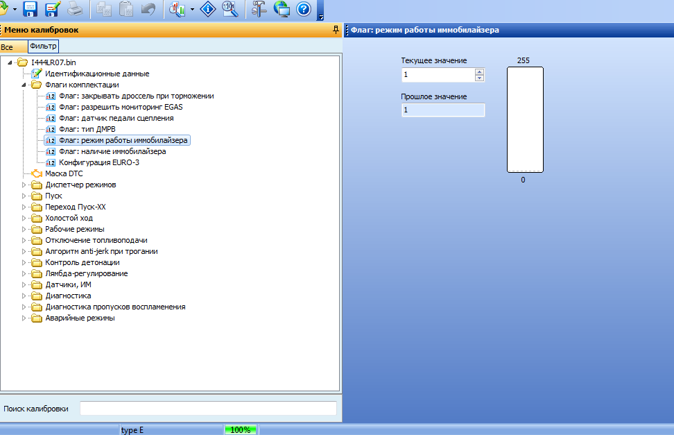

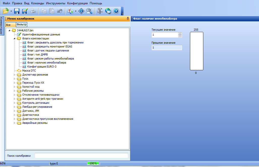

потомучто еепром этого блока храниться во флеше процессора и перезаписывается при выключении зажигания, не знаю кто говорит ерунду, а на последних софтах, микросхему еепрома вообще не ставят на блок...
2015-02-12 22-58-26 ChipTuningPRO  - I444LR07.bin.png2015-02-12 22-58-49 ChipTuningPRO  - I444LR07.bin.png
