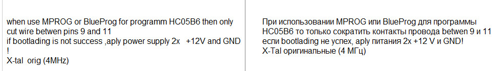

cubic007 Опубликовано 10 июня, 2011 Поделиться Опубликовано 10 июня, 2011 В 10.06.2011 в 07:09, GadskiyPapa сказал: Пробовал уже и шапкой (панелькой и припаиваясь -ничего не меняется). Попробую ещё раз с внешним питанием. перемычку обязательно резать??? Я , кстати , не нашел про перемычку в NYO4 . Ты не ответил про то , что происходит. Когда все нормально , UPA при считывании и записи выдаёт окошко , где отображается процесс. На самом программаторе при этом загорается светодиод. В зависимости от размера считываемого/записываемого файла это длится от нескольких секунд до нескольких десятков секунд. Если что-то не нравится , окошко пропадает почти сразу, светодиод - тоже. Ищем что не нравится. ps Нашел про перемычку Ссылка на комментарий Поделиться на другие сайты Поделиться
Daniulis Опубликовано 11 июня, 2011 Поделиться Опубликовано 11 июня, 2011 Там сказано что если нету бута, то подключить 12в прямо на доску. Кстати, не однократно это меня выручало на панели Volvo. Ссылка на комментарий Поделиться на другие сайты Поделиться
GadskiyPapa Опубликовано 24 июня, 2011 Автор Поделиться Опубликовано 24 июня, 2011 сменил софт на упе на последний .. после чего она обновилась после чего всё получилось резал перемычку между 9 и 11 ногой..... И считалось и записалось нормуль Ссылка на комментарий Поделиться на другие сайты Поделиться
