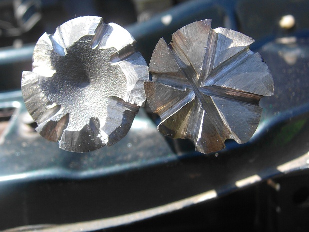

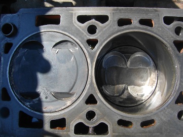

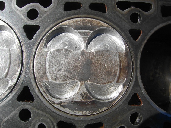

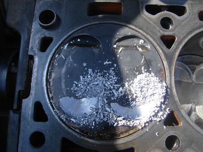

grigr Опубликовано 9 июня, 2011 Поделиться Опубликовано 9 июня, 2011 Загнуло клапана и уже 2 раз разница 20000км. По этому решил надо что то менять, на каком то сайте увидел как делают выемки на ВАЗах. Сделал из клапана фрезы встовлял в старую голову и пошёл пилить. При замерах вычеслил что 3мм не даёт разойтись клапону и поршню. Вы- ложевую фото возможно кому то пригадится уже проехал 7000км 3 Ссылка на комментарий Поделиться на другие сайты Поделиться

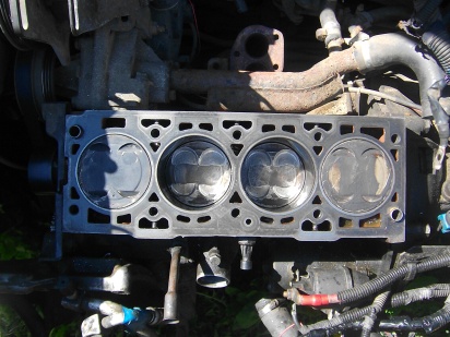

grigr Опубликовано 9 июня, 2011 Автор Поделиться Опубликовано 9 июня, 2011 (изменено) Блок Изменено 9 июня, 2011 пользователем grigr Ссылка на комментарий Поделиться на другие сайты Поделиться
grigr Опубликовано 9 июня, 2011 Автор Поделиться Опубликовано 9 июня, 2011 После этих операций возникли некоторые проблемы, но это мелочи. Кому интересно задовайте вопросы. Ссылка на комментарий Поделиться на другие сайты Поделиться
GENNA Опубликовано 9 июня, 2011 Поделиться Опубликовано 9 июня, 2011 Понизить степень сжатия в следствии увеличения камеры сгорания, со всеми вытекающими. Ослабить мех. прочность поршня. Это не некоторые проблемы, это нормальные такие проблемы. А ремень не пробовали менять своевременно и качественный, со всеми прилагающимися процедурами, собственно как и требуется на сей автомобиль. Ссылка на комментарий Поделиться на другие сайты Поделиться
grigr Опубликовано 10 июня, 2011 Автор Поделиться Опубликовано 10 июня, 2011 (изменено) Понизить степень сжатия в следствии увеличения камеры сгорания, со всеми вытекающими. Ослабить мех. прочность поршня. Это не некоторые проблемы, это нормальные такие проблемы. А ремень не пробовали менять своевременно и качественный, со всеми прилагающимися процедурами, собственно как и требуется на сей автомобиль. 1. не знаю ни одного авто с двигателем где нужно менять ремень ГРМ до 20000 км пробега 2. Первый раз порвало как только купил, ремонт делал в сервисцентре т.к для устоновки ремня требовались капиры (клапана,ремень, ролики,прокладку, нижнию шестерню ремня ГРМ) покупал у них. Но через 18000 км пришлось тянуть опять к ним. Посмотрели и сказали что натяжной ролик фирмы INA был бракован (отсутствовал фиксатор пружины). А они за запчасти ответственность не несут. по этому не хочется выбрасывать деньги следующий раз когда окажется что в ремне ГРМ отсутствуют нити. 3. Толщина дна поршня 1.8см а 3мм особо то не ослабиш механические свойства 4. Я лично не кого не застовляю за мною повторять, но кому интересно могу подсказать. Изменено 10 июня, 2011 пользователем grigr Ссылка на комментарий Поделиться на другие сайты Поделиться

бригадир Опубликовано 11 мая, 2012 Поделиться Опубликовано 11 мая, 2012 Молодца. красивое решение.Учитывал под нагар еше в сторону и в глубину? Ссылка на комментарий Поделиться на другие сайты Поделиться
