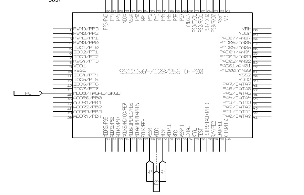

fokus2 Опубликовано 8 марта, 2015 Поделиться Опубликовано 8 марта, 2015 блок 95910-2E010 SA3111300-00 MC9S12DG128 L40K читаю UPA-USB, получается непонятно что, правильно-ли я его считал 95910_2E010_crash.rar Ссылка на комментарий Поделиться на другие сайты Поделиться
maxx343 Опубликовано 8 марта, 2015 Поделиться Опубликовано 8 марта, 2015 это с тюксона блок? блок 95910-2E010 SA3111300-00 MC9S12DG128 L40K читаю UPA-USB, получается непонятно что, правильно-ли я его считал Это с Тюксона блок?Что-то номер незнакомый.. Считал не правильно. Ссылка на комментарий Поделиться на другие сайты Поделиться
wendox79 Опубликовано 8 марта, 2015 Поделиться Опубликовано 8 марта, 2015 Не корректно считал. Верефикацию после чтения делаешь? Ссылка на комментарий Поделиться на другие сайты Поделиться
fordf Опубликовано 8 марта, 2015 Поделиться Опубликовано 8 марта, 2015 на ресете резистор висит его удали тогда будет нормально читаться Ссылка на комментарий Поделиться на другие сайты Поделиться
fokus2 Опубликовано 8 марта, 2015 Поделиться Опубликовано 8 марта, 2015 будем пробовать Ссылка на комментарий Поделиться на другие сайты Поделиться
odometers Опубликовано 8 марта, 2015 Поделиться Опубликовано 8 марта, 2015 на ресете резистор висит его удали тогда будет нормально читаться глупости! 100 раз делал упой и туксон и спортейдж 2, никаких проблем, нормально прозвонить точки надо! и 5 вольт. Ссылка на комментарий Поделиться на другие сайты Поделиться
fokus2 Опубликовано 9 марта, 2015 Поделиться Опубликовано 9 марта, 2015 (изменено) глупости! 100 раз делал упой и туксон и спортейдж 2, никаких проблем, нормально прозвонить точки надо! и 5 вольт. прозвонить точки говоришь, я прямо к ножкам припаялся результат тот же Изменено 9 марта, 2015 пользователем fokus2 Ссылка на комментарий Поделиться на другие сайты Поделиться
