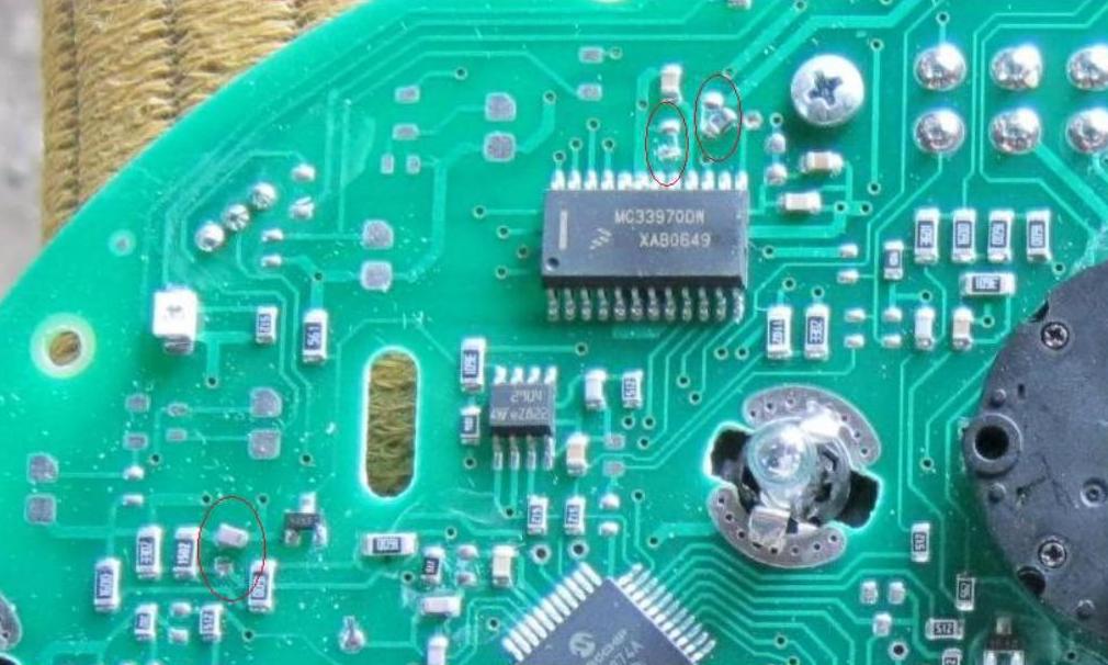

Alex64 Опубликовано 26 мая, 2013 Поделиться Опубликовано 26 мая, 2013 Бывает сигнал ДС идет через панель приборов, а там может быть такое. Ссылка на комментарий Поделиться на другие сайты Поделиться
