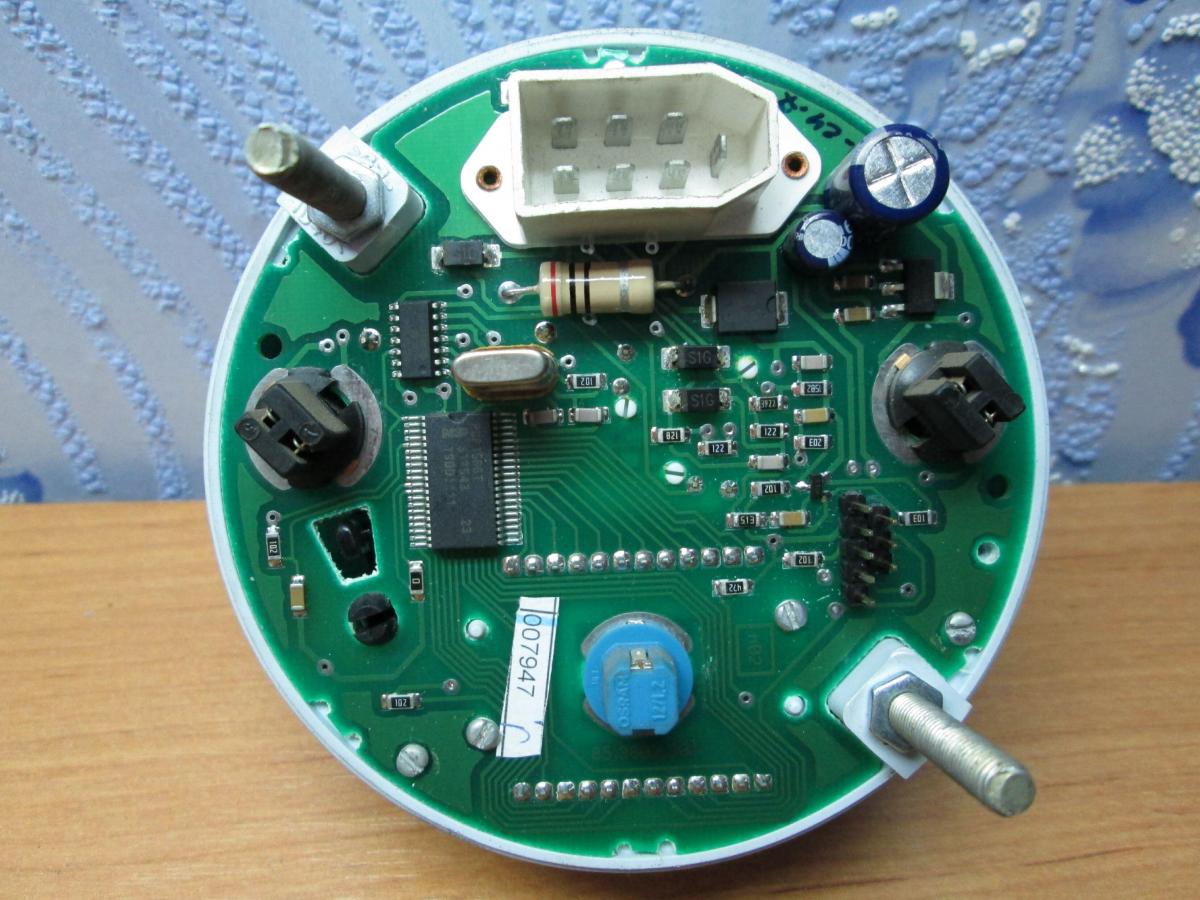

cubic007 Опубликовано 10 июня, 2011 Поделиться Опубликовано 10 июня, 2011 (изменено) Умерла панель УАЗ после неудачной смотки "чудо" прибором. Авторы "чудоприбора" и не обещали "чудосмотчикам" поддержки данной панели. В АПЭЛе заявлены панели 852.3802 и 852.3801 , а моталась панель 853.3802 . Одна цЫферка , а панель уже другая . То , что мотает АПЭЛ , видимо , имеет внешнюю eeprom (не знаю, не юзал. Основываюсь на данных ТАХОСОФТа) . На рисунке видно , что стоит другой проц и другая обвязка. зы Покупал VDO шную панель нового образца на 10й тазик взамен зааленной (тоже по глупости)- 3 тыра. Сколько же стоит УАЗ ? Неужели больше ??? И сколько стоит смотка сего девайса. В моём исполнении это было бы вряд ли меньше 1.5 тыра... Проще купить... Изменено 10 июня, 2011 пользователем cubic007 Ссылка на комментарий Поделиться на другие сайты Поделиться

антон 1 Опубликовано 17 июня, 2011 Поделиться Опубликовано 17 июня, 2011 Да уж, легко можно спутать, разница визуально только 2-а резюка не в счет надписи на проце. Кто подскажет где там пробег сидит (проц,епром), внешней епром не видно? Сам делал такие не раз "чудо прибором" видимо везло, а чем такие еще сделаешь? 1 Ссылка на комментарий Поделиться на другие сайты Поделиться

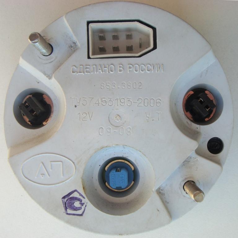

Андрей Стриженов Опубликовано 27 марта, 2013 Поделиться Опубликовано 27 марта, 2013 АП 853.3802 Pic16f684 Стоит в прошивке защита от чтения. Бывает еще так, что флеш с защитой, а еепром - нет. Люди советуют,мотать как Лада АП1118-01. КАТАЛОЖНЫЙ НОМЕР: 853.3802010 УАЗ-3741. из разных источников. сам не пробовал. Ссылка на комментарий Поделиться на другие сайты Поделиться

sergeiii Опубликовано 29 марта, 2013 Поделиться Опубликовано 29 марта, 2013 в споре рождается истина.я дал дополнительную информацию,а не руководство к действию(сам не пробовал).люди с соседнего форума советовали. Разговор начался с ПО5. Если не секрет sergeiii каким программатором делаешь эту панель? Им и делал, был Уаз 2011г. вот с таким номером-АП 853.3802 делал вот этим номером-АП 852.3802 и всё чётко прошилось. Ссылка на комментарий Поделиться на другие сайты Поделиться
