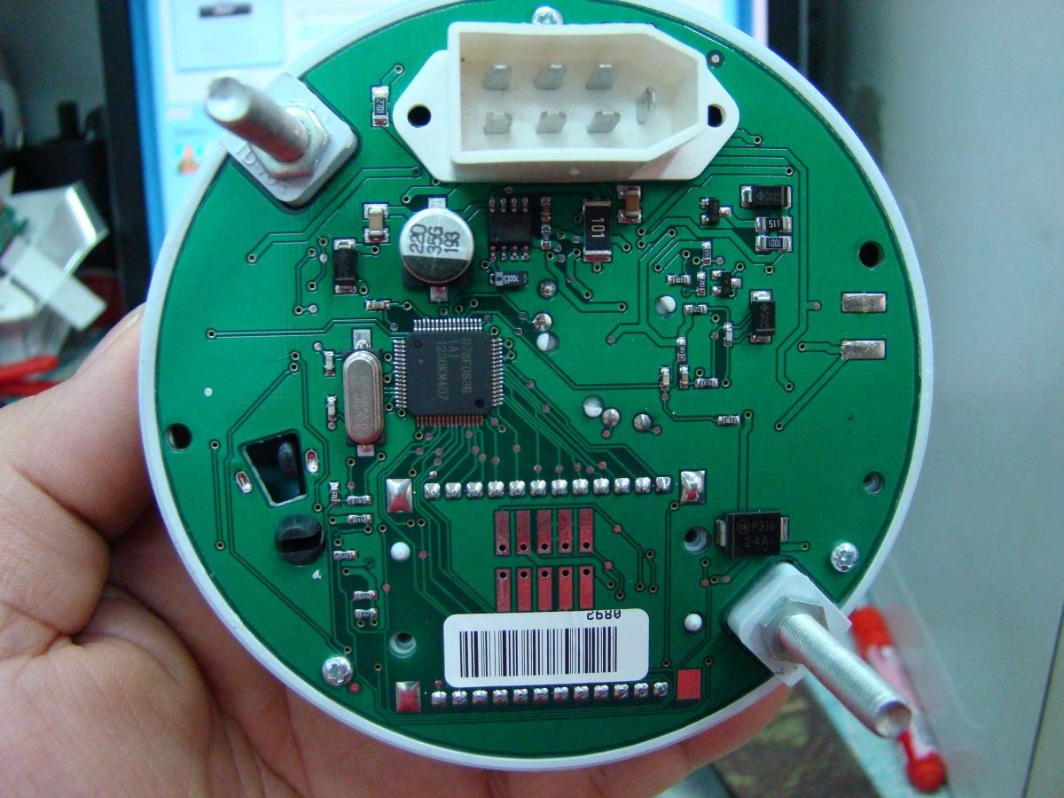

димончик Опубликовано 30 марта, 2013 Поделиться Опубликовано 30 марта, 2013 Почистил Ну как барашки откручивались ? Про барашки не знаю.Принесли в таком виде как на фото....Вообще этот будильник снимать неприятно. Ссылка на комментарий Поделиться на другие сайты Поделиться
sergeiii Опубликовано 30 марта, 2013 Поделиться Опубликовано 30 марта, 2013 (изменено) А что там с барашками? там по моему их ослабляешь, а потом проворачиваешь против часовой стрелки сам будильник, после этого вынимаешь. Да нет,пока барашки не открутишь и не снимешь зажимные упоры щиток не вытащишь , но снимать это ерунда , вот потом закручивать верхнюю барашку очень неудобно места там маловато Изменено 30 марта, 2013 пользователем sergeiii Ссылка на комментарий Поделиться на другие сайты Поделиться

kochuev dn Опубликовано 11 июня, 2014 Поделиться Опубликовано 11 июня, 2014 привет всем ! вот и я в....ся с этим будильником ! подключил питание на столе пробег виден старый и как не странно только дотронулся щупом не успев даже пробег другой запрограммировать как на дисплее все восьмерки ! тест не проходит! пикушник теперь менять только? раньше делал нормально ! Ссылка на комментарий Поделиться на другие сайты Поделиться
Vovochka68 Опубликовано 12 июня, 2014 Поделиться Опубликовано 12 июня, 2014 привет всем ! вот и я в....ся с этим будильником ! подключил питание на столе пробег виден старый и как не странно только дотронулся щупом не успев даже пробег другой запрограммировать как на дисплее все восьмерки ! тест не проходит! пикушник теперь менять только? раньше делал нормально ! Попробуй запрограммировать пробег,вдруг повезёт.А так ,пик под замену. Ссылка на комментарий Поделиться на другие сайты Поделиться
Djet Опубликовано 12 июня, 2014 Поделиться Опубликовано 12 июня, 2014 (изменено) Я как то раз тоже налетел с этим балалаем. Включать питание нужно после подключения щупа. И эта маленькая консерва стоит 2500. Сработал в ноль на ровном месте. Изменено 12 июня, 2014 пользователем Djet Ссылка на комментарий Поделиться на другие сайты Поделиться
AndreyMax Опубликовано 12 июня, 2014 Поделиться Опубликовано 12 июня, 2014 дребезг контакта и получаем все 888888 Ссылка на комментарий Поделиться на другие сайты Поделиться
kochuev dn Опубликовано 12 июня, 2014 Поделиться Опубликовано 12 июня, 2014 пробовал программировать не прокатило ! варианты есть еще какие кроме замены ? скорее всего наверно флэшь слетела! Ссылка на комментарий Поделиться на другие сайты Поделиться

AndreyMax Опубликовано 12 июня, 2014 Поделиться Опубликовано 12 июня, 2014 слетает в EEprom данные+контролька , программа криво написана студентами Ссылка на комментарий Поделиться на другие сайты Поделиться
sas-78 Опубликовано 12 июня, 2014 Поделиться Опубликовано 12 июня, 2014 (изменено) в н новгороде ! ни у кого не завалялось пика ? да проще будильник другой купить! Пошка делает свое дело) Изменено 12 июня, 2014 пользователем sas-78 Ссылка на комментарий Поделиться на другие сайты Поделиться

kochuev dn Опубликовано 13 июня, 2014 Поделиться Опубликовано 13 июня, 2014 (изменено) ЕЕпром закрытый? Изменено 13 июня, 2014 пользователем kochuev dn Ссылка на комментарий Поделиться на другие сайты Поделиться
AndreyMax Опубликовано 13 июня, 2014 Поделиться Опубликовано 13 июня, 2014 Ампрогом по сервисному протоколу можно записать EEprom если горят 888888 то сервисный протокол не работает Ссылка на комментарий Поделиться на другие сайты Поделиться
