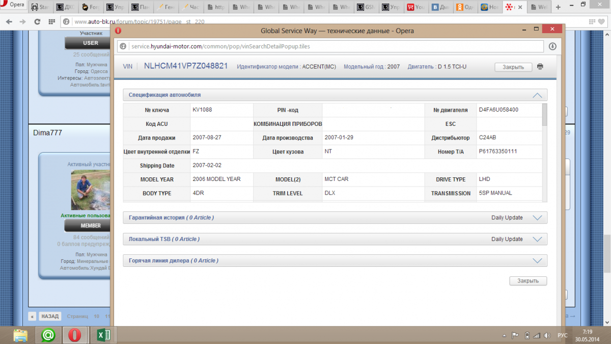

vitura Опубликовано 29 мая, 2014 Опубликовано 29 мая, 2014 Здравствуйте хочу спросить про привязку ключа на а.м . хундаи акцент 2006 CRDI. заменил ECU , взял с разборки без ключей ,но есть "вин" от донора . мой ЛЯнч просит "пин" шесть знаков . что мне делать ? вот "вин" прислали вместе с мозгом "NLHCM41VP7Z(тут "0" толи "О")48821
Dima777 Опубликовано 30 мая, 2014 Опубликовано 30 мая, 2014 (изменено) В 29.05.2014 в 19:43, vitura сказал: Здравствуйте хочу спросить про привязку ключа на а.м . хундаи акцент 2006 CRDI. заменил ECU , взял с разборки без ключей ,но есть "вин" от донора . мой ЛЯнч просит "пин" шесть знаков . что мне делать ? вот "вин" прислали вместе с мозгом "NLHCM41VP7Z(тут "0" толи "О")48821 Т.к требует 6 цифр- логично что это ноль Вот данные блока, проверь со старым. Пин в личке Изменено 30 мая, 2014 пользователем Dima777
vitura Опубликовано 31 мая, 2014 Опубликовано 31 мая, 2014 Огромная благодарность Диме 777 , за оперативное и действенное участие ! все заработало !!!
