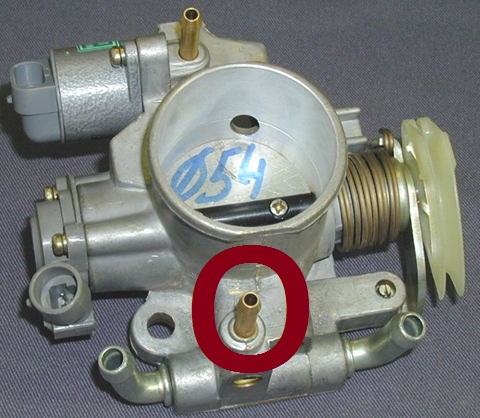

alik77777 Опубликовано 14 июня, 2011 Поделиться Опубликовано 14 июня, 2011 (изменено) Почисти это отверстие, скорее всего оно забито Изменено 14 июня, 2011 пользователем alik77777 Ссылка на комментарий Поделиться на другие сайты Поделиться
Maximus559 Опубликовано 15 июня, 2011 Автор Поделиться Опубликовано 15 июня, 2011 Всё понял чищу эту пипку и если вс продолжаеться дальше значит поршневая....А я ещё раз повторюсь кто разбирал и помнит на память там не должно ни какой сетки стоять как на 8кл. ато там плостмаска с довольно крупными дырками и всё.... Ссылка на комментарий Поделиться на другие сайты Поделиться
Fast Опубликовано 15 июня, 2011 Поделиться Опубликовано 15 июня, 2011 В 14.06.2011 в 20:21, alik77777 сказал: Почисти это отверстие, скорее всего оно забито да именно из-за этой фиговины (циркуляция картерных газов) маслице в основном туда и бросает, обыковенно снаружи там фиг чего почистишь, я обычно дроссель скидываю. а на приоре в это лето заметил особенность поджирание масла вообще. думаю из-за особенности поршневой, тонковато как то. Ссылка на комментарий Поделиться на другие сайты Поделиться

Uralist Опубликовано 15 июня, 2011 Поделиться Опубликовано 15 июня, 2011 В 14.06.2011 в 20:21, alik77777 сказал: Почисти это отверстие, скорее всего оно забито Это отверстие не может влиять на выброс масла - проверено! Ссылка на комментарий Поделиться на другие сайты Поделиться

alik77777 Опубликовано 18 июня, 2011 Поделиться Опубликовано 18 июня, 2011 В 15.06.2011 в 22:15, Uralist сказал: Это отверстие не может влиять на выброс масла - проверено! да ну? Ссылка на комментарий Поделиться на другие сайты Поделиться

De-nys Опубликовано 18 июня, 2011 Поделиться Опубликовано 18 июня, 2011 (изменено) В 18.06.2011 в 07:06, alik77777 сказал: да ну? Это отверстие влияет на выброс масла и еще как))) Достаточно прочистить, помыть гофру и покататься... если не помогло, лезем в мотор alik77777 - согласен с вами Изменено 18 июня, 2011 пользователем De-nys Ссылка на комментарий Поделиться на другие сайты Поделиться
